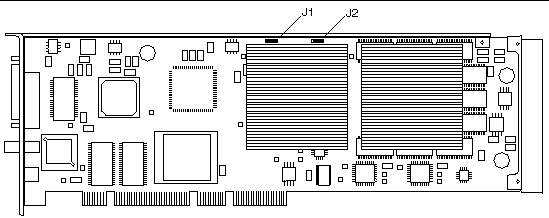

マルチビューポート
図 9-1 の J1 および J2 に示される、Expert3D カードの内部のマルチビュー入力ポートおよびマルチビュー出力ポートは、Expert3D カードから他のカードへケーブル接続をする際に使います。これらのポートはシステムのシャーシ内からのみ接続できます。
図 9-1 Expert3Dのマルチビュー入力コネクタとマルチビュー出力コネクタ

3. フレームロックマルチビューケーブルを各 Expert3D カードに接続します。
図 9-1を参照してください。
a. マルチビューフレームロックケーブルのアセンブリの上部を、Expert3D カードのマルチビュー出力コネクタ J2 に接続します。
b. マルチビューフレームロックケーブルの反対側をスレーブの Expert3D カードのマルチビュー入力コネクタ J1 に接続します。
