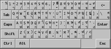

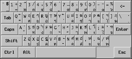

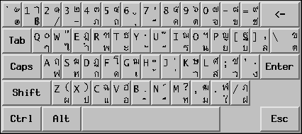

네 가지 다른 키보드 레이아웃이 태국어 입력 방법에 대하여 지원됩니다.
Kedmanee (TIS820-2531) 키보드 레이아웃. Kedmanee 레이아웃은 컴퓨터 키보드가 아닌 타이프라이터용으로 설계되었습니다. 타이프라이터 키보드의 키 수가 제한되었다는 것은 일부 태국어 특수 문자는 이 레이아웃에서 사용할 수 없다는 뜻입니다. TIS820-2531은 컴퓨터 키보드와 함께 사용하기 위해 Kedmanee 레이아웃을 채택했습니다.
TIS820-2538 키보드 레이아웃. 이 향상된 Kedmanee 레이아웃은 원래 Kedmanee 레이아웃에서 사용할 수 없었던 일부 태국어 특수 문자를 포함하는 TIS820-2531 레이아웃의 업데이트 버전입니다. 현재, TIS820-2538은 태국 산업 표준 협회에서 발행한 유일한 태국어 키보드 레이아웃 표준입니다.
Pattajoti 키보드 레이아웃. Pattajoti 레이아웃도 타이프라이터용으로 설계되었지만 손가락 하중 배분이 더 우수합니다.
구성 가능한 키보드 레이아웃. 태국어 입력 방법용 사용자 정의 키보드 레이아웃.
