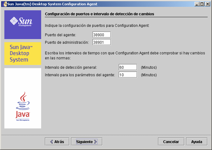

Configuration Agent usa dos puertos:
Puerto de agente (DaemonPort): lo usa el agente para comunicarse con las aplicaciones cliente (el predeterminado es 38900).
Puerto de administración (DaemonAdminPort): lo utiliza el programa de control del agente, apocd.exe, para comunicarse con el agente (el valor predeterminado es 38901).
Configuration Agent comprueba periódicamente los posibles cambios en los datos de configuración utilizando dos intervalos:
Intervalo de detección general (ChangeDetectionInterval): intervalo en minutos entre los ciclos de detección de cambios para los datos de configuración de aplicaciones de escritorio (clientes).
Si se especifica -1 se desactiva la detección de cambios.
Intervalo para los parámetros del agente (DaemonChangeDetectionInterval): intervalo en minutos entre los ciclos de detección de cambios para los valores de configuración específicos del agente.
El intervalo de detección general se puede utilizar para ajustar la propagación remota de cambios en los datos de configuración a aplicaciones del lado del cliente. El valor que proporcione a esta configuración es la duración máxima en minutos que transcurre antes de que los cambios efectuados de manera remota se reflejen en las aplicaciones del cliente.
Los valores inferiores producen una mayor actividad en Configuration Agent y en el servidor LDAP. Por ello debe tener cuidado cuando ajuste el valor de la configuración. Por ejemplo, en una fase inicial del desarrollo puede ajustar este valor en un minuto, de manera que sea posible comprobar fácilmente el impacto de la configuración remota en las aplicaciones del cliente. Tras completar la comprobación, devuelva a esta configuración el valor inicial.

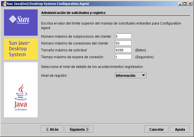

Número máximo de subprocesos del cliente (MaxClientThreads): número máximo de peticiones de cliente que pueden procesarse simultáneamente.
Número máximo de conexiones del cliente (MaxClientConnections): número máximo de conexiones de los clientes.
Tamaño máximo de solicitud (MaxRequestSize): tamaño máximo de las solicitudes de los clientes.
Tiempo máximo de espera de conexión (ConnectTimeout): indica el intervalo permitido para que el servidor LDAP responda a una petición de conexión. El valor predeterminado es un segundo.
Nivel de registro (LogLevel): nivel de detalles en los archivos de registro del agente. Los niveles de registro se corresponden con los de Java Logger. En orden de gravedad decreciente, estos niveles son:
DESACTIVADO
GRAVE
ADVERTENCIA
INFORMACIÓN
CONFIGURACIÓN
DETALLADO
MUY DETALLADO
MÁXIMO DETALLE
TODO
