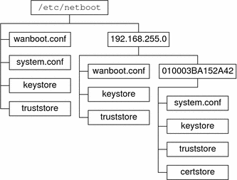

Lagra konfigurations- och säkerhetsinformation i /etc/netboot-hierarkin
Katalogen /etc/netboot innehåller den konfigurationsinformation, de privata nycklar, digitala certifikat och den certifikatmyndighet (CA) som krävs för en WAN-startinstallation. I det här avsnittet beskrivs de filer och kataloger som du kan skapa i katalogen /etc/netboot för att anpassa WAN-startinstallationen.
Anpassa WAN-startinstallationens omfång
Under installationen söker programmet wanboot-cgi efter klientinformation i katalogen /etc/netboot på WAN-startservern. Programmet wanboot-cgi konverterar den här informationen till WAN-startfilsystemet och överför sedan filsystemet till klienten. Du kan skapa underkataloger i katalogen /etc/netboot om du vill anpassa WAN-startinstallationens omfång. Använd följande katalogstruktur för att definiera hur konfigurationsinformation delas mellan de klienter som du vill installera.
Ange konfigurations- och säkerhetsinformation i katalogen /etc/netboot
Du anger säkerhets- och konfigurationsinformation genom att skapa följande filer och lagra dem i katalogen /etc/netboot.
Detaljerade instruktioner för hur du skapar och lagrar de här filerna finns i följande procedurer.
Dela konfigurations- och säkerhetsinformation i katalogen /etc/netboot
Om du vill installera klienter på nätverket kan du dela säkerhets- och konfigurationsfiler mellan olika klienter och över hela delnät. Du kan dela de här filerna genom att distribuera konfigurationsinformationen i hela katalogerna /etc/netboot/nät-ip/klient-ID, /etc/netboot/nät-ip och /etc/netboot. Programmet wanboot-cgi söker efter den konfigurationsinformation som passar klienten bäst i de här katalogerna och använder informationen under installationen.
Programmet wanboot-cgi söker efter klientinformation i följande ordning:
  1. /etc/netboot/nät-ip/klient-ID – Programmet wanboot-cgi söker först efter konfigurationsinformation som är specifik för klientdatorn. Om katalogen /etc/netboot/nät-ip/klient-ID innehåller all klientkonfigurationsinformation, söker inte programmet wanboot-cgi efter konfigurationsinformation någon annanstans i katalogen /etc/netboot.
  2. /etc/netboot/nät-ip – Om all information som krävs inte finns i katalogen /etc/netboot/nät-ip/klient-ID söker programmet wanboot-cgi efter konfigurationsinformation för delnätet i katalogen /etc/netboot/nät-ip.
  3. /etc/netboot – Om den återstående informationen inte finns i katalogen /etc/netboot/nät-ip söker programmet wanboot-cgi efter global konfigurationsinformation i katalogen /etc/netboot.
I Figur 12–2 visas hur du kan anpassa WAN-startinstallationer genom att konfigurera katalogen /etc/netboot.
Figur 12–2 Exempel på katalogen /etc/netboot
Sammanhanget beskriver bilden.
Med layouten av katalogen /etc/netboot i Figur 12–2 kan du utföra följande WAN-startinstallationer.

Skapa katalogträdet /etc/netboot på startservern i det globala nätverket
Under installationen letar installationsprogrammet igenom katalogträdet /etc/netboot på webbservern på jakt efter instruktioner om hur installationen ska utföras. Katalogen innehåller konfigurationsdata, en privat nyckel, ett digitalt certifikat och en certifikatutfärdare, något som krävs för installationer via globala nätverk. Under installationen flyttar programmet wanboot-cgi denna information till startfilsystemet. Därefter skickar programmet wanboot-cgi startfilsystemet till klienten.
Detaljerad planeringsinformation om konfigurationerna finns i Lagra konfigurations- och säkerhetsinformation i /etc/netboot-hierarkin.
Följande procedur beskriver hur du skapar katalogträdet /etc/netboot.
ProcedureSå här skapar du katalogträdet /etc/netboot på startservern i det globala nätverket
Så här skapar du katalogträdet /etc/netboot.
  1. Logga in som superanvändare på startdatorn i det globala nätverket.
  2. Skapa katalogen /etc/netboot.
    # mkdir /etc/netboot
  3. Ändra behörigheterna till katalogen /etc/netboot till 700.
    # chmod 700 /etc/netboot
  4. Gör webbserverns ägare till ägare av katalogen /etc/netboot.
    # chown webbserveranvändare:webbservergrupp /etc/netboot/
    webbserveranvändare
    Ägaren till webbserverprocessen
    webbservergrupp
    Gruppägaren till webbserverprocessen
  5. Logga ut superanvändaren.
    # exit
  6. Anta webbserverägarens roll.
  7. Skapa klientunderkatalogen till katalogen /etc/netboot.
    # mkdir -p /etc/netboot/IP-adress/klient-ID
    -p
    Detta gör att kommandot mkdir skapar alla de överordnade katalogerna till katalogen som du vill skapa.
    (Valfritt) IP-adress
    IP-adressen till klientens delnät.
    (Valfritt) klient-ID
    Klientens ID. Klientens ID kan vara ett värde som användaren anger eller ID-numret som erhålls från DHCP-servern. Katalogen klient-ID måste vara en underkatalog till katalogen IP-adress.
  8. Ändra behörigheter för alla kataloger i katalogträdet /etc/netboot till 700.
    # chmod 700 /etc/netboot/katalognamn
    katalognamn
    Anger namnet på en katalog i katalogträdet /etc/netboot

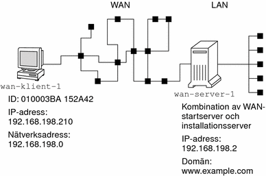

Exempel 13–4 Skapa katalogträdet /etc/netboot på startservern i det globala nätverket
Följande exempel visar hur du skapar katalogträdet /etc/netboot för klienten 010003BA152A42 på delnät 192.168.198.0. I exemplet äger användaren nobody och gruppen admin webbserverprocessen.
Följande åtgärder utförs med kommandona i det här exemplet.
# cd /
# mkdir /etc/netboot/
# chown nobody:admin /etc/netboot
# exit
server# su nobody
Lösenord:
nobody# mkdir -p /etc/netboot/192.168.198.0/010003BA152A42
nobody# chmod 700 /etc/netboot/192.168.198.0
nobody# chmod 700 /etc/netboot/192.168.198.0/010003BA152A42

Kapitel 15 SPARC: Installera med WAN-start (Exempel)
I det här kapitlet finns exempel på hur du konfigurerar och installerar klientdatorer över ett WAN-nätverk. Exemplen i det här kapitlet beskriver hur du utför en säker WAN-startinstallation över en HTTPS-anslutning.
Exempel på platsinstallation
I Figur 15–1 visas konfigurationen för det här exemplet.
Figur 15–1 Exempelwebbplats för WAN-startinstallationen
Den här exempelwebbplatsen har följande egenskaper.

Skapa /etc/netboot-hierarkin
Skapa underkatalogerna för wanclient-1 i katalogen /etc/netboot på WAN-startservern. Installationsprogrammen för WAN-start hämtar konfigurations- och säkerhetsinformation från den här katalogen under installationen.
wanclient-1 finns i delnätet 192.168.198.0, och har klient-ID 010003BA152A42. Skapa underkatalogen /etc/netboot för wanclient-1 genom att utföra följande uppgifter.
wanserver-1# cd /
wanserver-1# mkdir /etc/netboot/
wanserver-1# chmod 700 /etc/netboot
wanserver-1# chown nobody:admin /etc/netboot
wanserver-1# exit
wanserver-1# su nobody
Lösenord:

I det här exemplet sparar du filen wanboot.conf i katalogen /etc/netboot/192.168.198.0/010003BA152A42 på wanserver-1.

Spara filen wanboot.conf i en lämplig klientunderkatalog i /etc/netboot-hierarkin på WAN-startservern. Information om hur du definierar omfattningen av en WAN-startinstallation med /etc/netboot-hierarkin finns i Skapa katalogträdet /etc/netboot på startservern i det globala nätverket.
Du anger information i filen wanboot.conf genom att lista parametrar med associerade värden i följande format.
