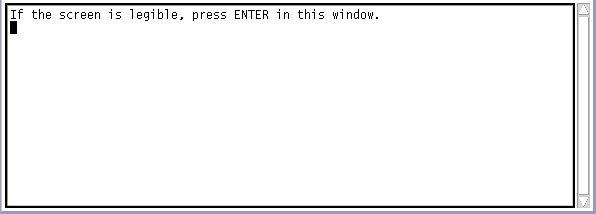

진행률 메시지가 완료되면 다른 확인 화면이 표시됩니다.
(옵션) 커서를 다음 텍스트 화면으로 이동하고 Enter를 누릅니다.

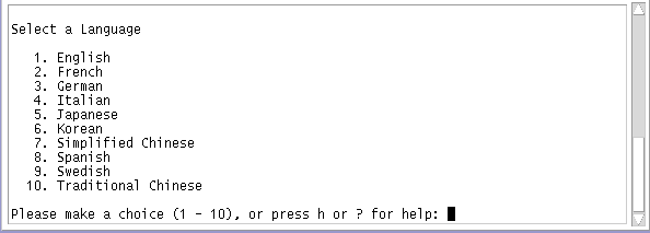

언어 선택 목록이 표시됩니다.
다음 화면에서 설치 중에 사용할 언어를 선택하고 Enter를 누릅니다.

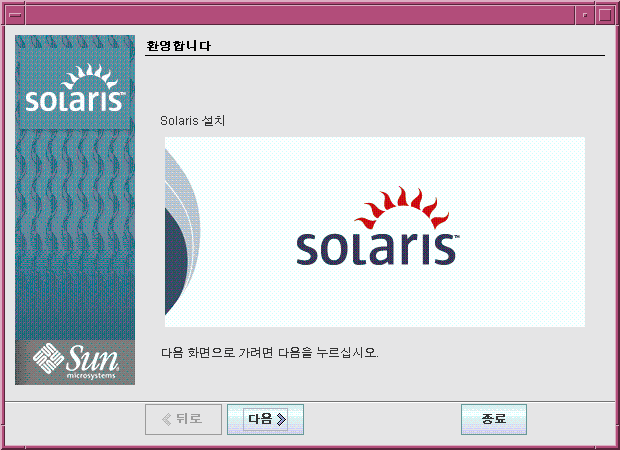

Solaris GUI 설치 프로그램을 실행하는 경우 그림 2–1과 같은 화면이 표시됩니다.
데스크탑 세션에서 Solaris 텍스트 설치 프로그램을 실행하는 경우 그림 2–2와 같은 화면이 표시됩니다.

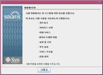

다음을 눌러 설치를 시작합니다. 메시지가 표시되면 시스템 구성 질문에 응답합니다.
모든 시스템 정보를 미리 구성한 경우 설치 프로그램에 구성 정보를 입력하라는 프롬프트가 표시되지 않습니다. 자세한 내용은 Solaris 10 5/08 설치 설명서: 네트워크 기반 설치의 2 장, 시스템 구성 정보 미리 구성(작업)을 참조하십시오.
모든 시스템 정보를 미리 구성하지 않은 경우 설치 프로그램의 여러 화면에서 해당 정보를 입력하라는 프롬프트가 표시됩니다. 구성 질문에 대한 답은 설치 점검 목록을 참조하십시오.

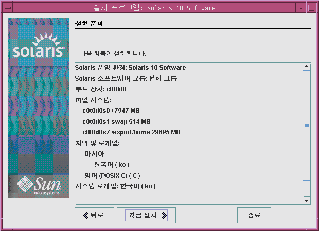

시스템 설치에 필요한 정보를 입력하면 설치 준비 화면이 표시됩니다.
Solaris 소프트웨어를 설치하려면 지금 설치를 누릅니다. 화면에 표시되는 설명을 따라 Solaris 소프트웨어를 설치합니다.
