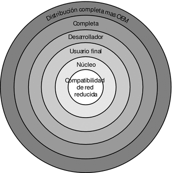

Los grupos de software son colecciones de paquetes de Solaris que admiten distintas funciones y controladores de hardware.
Al instalar el software de Solaris, puede elegir, agregar o suprimir paquetes del grupo de software que haya seleccionado. Para ello es necesario que conozca las dependencias de software y la manera como está empaquetado el software de Solaris.
La siguiente figura muestra la agrupación de paquetes de software. La compatibilidad reducida de red contiene el número mínimo de paquetes y el grupo completo de software de Solaris más compatibilidad con OEM contiene todos los paquetes.
Figura 4–1 Grupos de software de Solaris
El contexto describe la ilustración.
La Tabla 4–4 muestra los grupos de software de Solaris y la cantidad de espacio en disco recomendada necesaria para instalar cada grupo.
