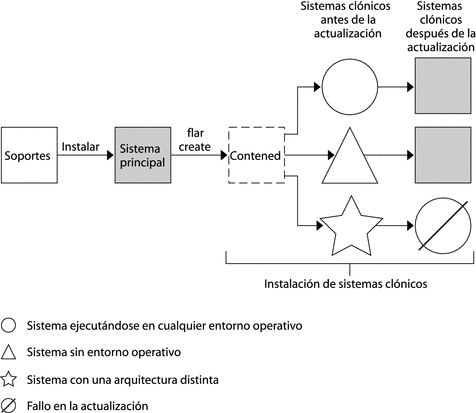

La Figura 1–1 muestra una instalación de sistemas clónicos con una instalación inicial. Se sobrescriben todos los archivos.
Figura 1–1 Instalación inicial de Solaris Flash
El contexto describe la ilustración.
