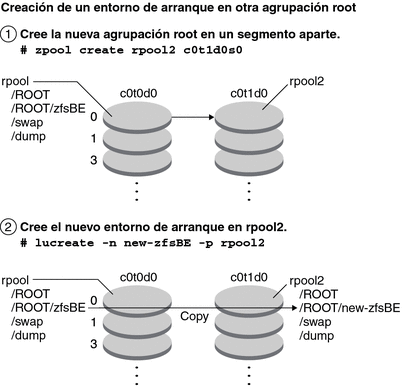

La Figura 11–3 muestra el comando zpool que crea una agrupación raíz ZFS, rpool2, en c0t1d0s5 porque todavía no existe una agrupación raíz ZFS que se pueda iniciar. El comando lucreate con la opción -n asigna el nombre al entorno root que se creará, new-zfsBE. La opción -p especifica dónde colocar el nuevo entorno de inicio.
Figura 11–3 Creación de un entorno de inicio en otra agrupación raíz
El contexto describe la ilustración.
Ejemplo 11–4 Creación de un entorno de inicio en otra agrupación raíz ZFS
Este ejemplo muestra los mismos comandos que la Figura 11–3 que crean una agrupación raíz y luego un entorno de inicio en la agrupación raíz que se acaba de crear. En este ejemplo, el comando zpool create crea rpool2. El comando zfs list muestra que no se han creado conjuntos de datos de ZFS en rpool2. Los conjuntos de datos se crean con el comando lucreate.

La nueva agrupación root de ZFS, rpool2, se crea en el segmento de disco c0t2d0s5.
# lucreate -n new-zfsBE -p rpool2
# zfs list
NAME                             USED    AVAIL   REFER   MOUNTPOINT
rpool2                           9.29G    57.6G     20K   /rpool2
rpool2/ROOT/                     5.38G    57.6G     18K   /rpool2/ROOT
rpool2/ROOT/new-zfsBE            5.38G    57.6G    551M   /tmp/.new.luupdall.109859
rpool2/dump                      3.99G        -   3.99G   -
rpool2/swap                      3.99G        -   3.99G   -
rpool                            9.29G    57.6G     20K   /.new.lulib.rs.109262
rpool/ROOT                       5.46G    57.6G     18K   legacy
rpool/ROOT/zfsBE                 5.46G    57.6G   551M
rpool/dump                       3.99G        -   3.99G   -
rpool/swap                       3.99G        -   3.99G   -
El nuevo entorno de inicio, new-zfsBE, se crea en rpool2 junto con los demás conjuntos de datos, ROOT, dump y swap. El entorno de inicio, new-zfsBE, está listo para ser actualizado y activado.
