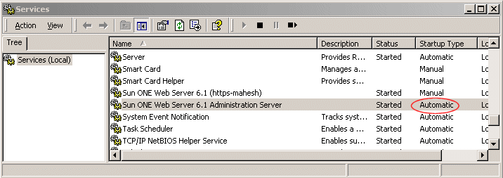

    • 若要在重新啟動後自動啟動伺服器,請在 [Control Panel] 的 [Services] 項目上將服務的 [Startup Type] 變更為 [Automatic],如下圖所示:
      變更服務的 [Startup Type]
      顯示 [Control Panel] 的 [Services] 項目的圖,伺服器的 [Service Type] 應設定為自動,以在重新啟動後自動啟動伺服器。
