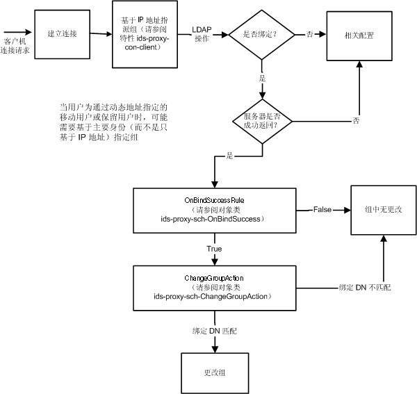

绑定时更改组
当客户机最初进行连接时,根据其 IP 地址将它置于一个组中。当客户机绑定到目录时,它可以移动到具有不同访问控制的不同组。要实现这一点,初始组对象必须包括一个规则对象,在绑定操作成功时,将会计算该规则对象的值。如果该规则的值为 TRUE,则可以采取更改组操作将客户机移动到不同的组。图 11-3 显示了此功能。
图 11-3    绑定时更改组
在绑定时更改组。当客户机最初进行连接时,根据其 IP 地址将它置于一个组中。当客户机绑定到目录时,它可以移动到具有不同访问控制的不同组。

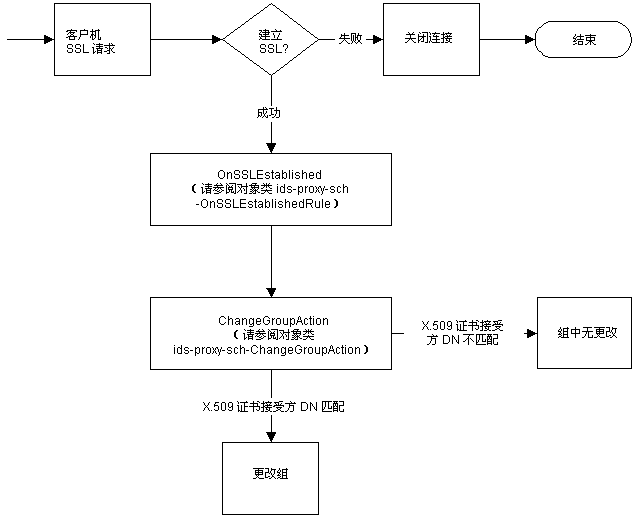

建立 TLS 时更改组类似于绑定机制中的更改组,当客户机成功建立 TLS 会话时,可以更改组。当客户机建立 TLS 时,将评估“SSL 已建立”规则,此后将执行“更改组”操作。图 11-4 显示了此功能。
图 11-4    建立 TLS 时更改组
建立 TLS 时更改组,当客户机成功建立 TLS 会话时可以更改组。
