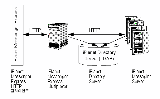

멀티플렉서는 여러 메일 저장소에 간접적으로 연결하는 데 사용할 수 있는 하나의 도메인 이름을 제공하기 때문에 수평 확장성(시스템을 추가하면 더 많은 사용자를 지원할 수 있는 기능)을 확보하는 데 필수적입니다. 멀티플렉서는 보안 이점도 제공할 수 있습니다.
MMP는 Messaging Server와 별도로 관리되지만 Messenger Express Multiplexor는 메일 저장소 및 메일 액세스 설치에 포함되어 있는 HTTP 서비스(mshttpd)에 내장되어 있습니다.

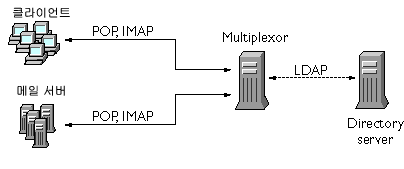

MMP는 메일 사용자를 여러 서버 시스템으로 분산시키는 다중 스레드 서버입니다. MMP는 다른 서버 시스템(사용자 메일함이 있는 시스템)으로 지정된 수신 클라이언트 연결을 처리합니다. 클라이언트는 MMP 자체에 연결하며, MMP는 사용자에 대한 적절한 서버를 결정하고 해당 서버에 연결한 다음 클라이언트와 서버 사이에 데이터를 전달합니다. 이 기능을 통해 인터넷 서비스 공급자 및 기타 대규모 설치 조직에서는 메일 저장소를 여러 시스템에 분산시킬 수 있으며(용량 증가), 사용자(효율성 증가)와 외부 클라이언트(보안 증가)에게는 하나의 메일 호스트로 보이게 합니다.
그림 5-1은 MMP 환경에서 서버와 클라이언트의 관계를 보여 줍니다.
그림 5-1 MMP 설치 환경에서의 클라이언트와 서버
MMP 설치 환경에서의 클라이언트 및 서버 상호 작용을 보여 주는 그래픽입니다.
모든 POP, IMAP 및 SMTP 클라이언트를 Messaging Multiplexor와 함께 사용할 수 있습니다. MMP는 연결을 수용하고, LDAP 디렉토리 조회를 수행하고, 연결을 적절하게 경로 지정합니다. 다른 메일 서버 설치와 마찬가지로 각 사용자에게는 특정 주소와 특정 Messaging Server의 메일함이 할당됩니다. 하지만 모든 연결은 MMP를 통해 경로가 지정됩니다.
다음은 사용자 연결을 설정하는 세부 단계입니다.
  1. 사용자의 클라이언트가 MMP에 연결합니다. MMP는 예비 인증 정보(아이디)를 받습니다.
  2. MMP는 Directory Server에 쿼리하여 사용자의 메일함이 포함된 Messaging Server를 결정합니다.
  3. MMP는 적절한 Messaging Server에 연결하여 인증을 재수행한 다음 연결 기간 동안 전달 파이프 역할을 합니다.

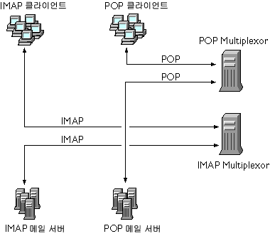

단일 서버에 여러 MMP를 설치할 수 있습니다. 각 설치본은 별도의 프로세스로 실행되며 여러 개의 구성 파일이 있을 수 있습니다. 다중 설치를 하려면 각각의 서버 IP 주소나 포트마다 다른 설정이 필요하며 이러한 설정은 가상 도메인이 변경할 수 없는 설정입니다. SSL 서버 인증서가 이러한 설정의 한 예입니다.
하나의 MMP 설치가 POP, IMAP 및 SMTP 프로토콜을 모두 지원하도록 구성하거나(그림 5-1에 표시됨) 그림 5-2에 표시된 대로 각 프로토콜마다 별도의 MMP 설치를 구성할 수 있습니다. 메시징 서비스를 여러 시스템에서 나누면 각 컴퓨터의 자원을 조정하여 최대 성능을 내도록 할 수 있습니다.
그림 5-2 각 프로토콜에 대한 MMP 설치 분리
POP 및 IMAP 프로토콜에 대한 MMP 설치 분리를 보여 주는 그래픽입니다.

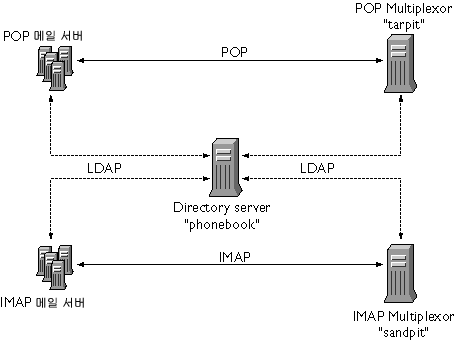

가상의 Siroe Corporation에는 별도의 시스템에 두 Messaging Multiplexor가 있으며 각각 여러 개의 Messaging Server를 지원합니다. POP 및 IMAP 사용자 메일함은 Messaging Server 시스템에서 분산되어 있으며, 각 서버는 POP 또는 IMAP 전용 서버입니다. ImapProxyAService 항목을 ServiceList 설정에서 제거하면 POP 서비스에 대한 클라이언트 액세스를 제한할 수 있습니다. 마찬가지로 ServiceList 설정에서 PopProxyAService 항목을 제거하면 IMAP 서비스에 대한 클라이언트 액세스를 제한할 수 있습니다. 각 Messaging Multiplexor는 POP만 지원하거나 IMAP만 지원합니다. LDAP 디렉토리 서비스는 별도의 전용 시스템에 있습니다.
이 토폴로지는 그림 5-3에서 볼 수 있습니다.
그림 5-3 여러 Messaging Server를 지원하는 여러 MMP
여러 Messaging Server를 지원하는 여러 MMP를 보여 주는 그래픽입니다.
IMAP 구성 예
그림 5-3의 IMAP Messaging Multiplexor는 두 개의 프로세서가 있는 시스템인 sandpit에 설치되어 있습니다. 이 Messaging Multiplexor는 표준 포트에서 IMAP 연결(143)에 대기합니다. Messaging Multiplexor는 호스트 phonebook의 LDAP 서버와 사용자 메일함 정보를 통신하며, 적절한 IMAP 서버로 연결의 경로를 지정합니다. 이것은 IMAP 기능 문자열을 대체하고, 가상 도메인 파일을 제공하며, SSL 통신을 지원합니다.
ImapProxyAService.cfg 구성 파일은 다음과 같습니다.
default:LdapUrl             ldap://phonebook.siroe.com/o=internet
default:LogDir              /opt/SUNWmsgsr/config/log

그림 5-3에서 예로 든 POP Messaging Multiplexor는 4개의 프로세서가 있는 tarpit 시스템에 설치되어 있습니다. 이 Messaging Multiplexor는 표준 포트에서 POP 연결(110)을 수신합니다. Messaging Multiplexor는 호스트 phonebook의 LDAP 서버와 사용자 메일함 정보를 통신하며, 적절한 POP 서버로 연결의 경로를 지정합니다. 또한 스푸핑 메일 파일도 제공합니다.
해당 PopProxyAService.cfg 구성 파일은 다음과 같습니다.

그림 5-4 iPlanet Messenger Express Multiplexor 개요
Messenger Express Multiplexor의 데이터 흐름에 대한 개요를 보여 주는 그래픽입니다.
Messenger Express Multiplexor는 연결을 설정하여 적절히 경로를 지정함으로써 Messenger Express 클라이언트와 Messaging Servers 사이에서 인터페이스 역할을 합니다. 다른 메일 서버 설치와 마찬가지로 각 사용자에게는 특정 주소와 특정 Messaging Server의 메일함이 할당됩니다. 하지만 모든 HTTP 연결은 Messenger Express Multiplexor를 통해 경로가 지정됩니다.
다음은 사용자 연결을 설정할 때 수행되는 단계입니다.
  1. 사용자의 클라이언트가 Messenger Express Multiplexor에 연결하면 Messenger Express Multiplexor는 임시 인증 정보를 받습니다.
  2. Messenger Express Multiplexor는 Directory Server에 쿼리하여 사용자의 메일함이 포함된 Messaging Server를 확인합니다.
  3. Messenger Express Multiplexor는 연관된 Messaging Server로 연결하고, 인증을 다시 수행한 다음 세션 기간 동안 통과 파이프의 역할을 합니다.
Messenger Express Multiplexor 설정
