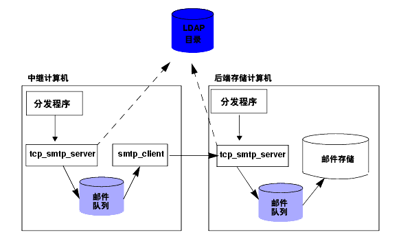

图 12-1 以图解形式显示了不带有 LMTP 的两层部署方案中邮件处理的以下说明。
图 12-1 不带有 LMTP 的两层部署
不带有 LMTP 的情况下,在存储系统的前面带有中继的两层部署中,外来邮件的处理从 SMTP 端口(由中继计算机上的分发程序选取并传递到 tcp_smtp_server 进程)上的连接开始。此进程对外来邮件执行了一系列操作,包括:
然后 smtp_client 进程从队列中选取邮件消息并将其发送到邮件主机。在邮件主机上,将发生某些非常类似的处理。分发程序将选取 SMTP 端口上的一个连接,并将其传递到 tcp_smtp_server 进程。此进程对邮件执行了一系列操作,包括:
然后 ims_ms 进程选取邮件消息并尝试将其传送到存储。
在此方案中,执行了两次排入处理,并且每个 MTA 均执行一次 LDAP 查找。

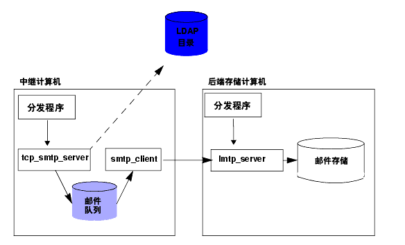

图 12-2 以图解形式显示了带有 LMTP 的两层部署方案中邮件处理的以下说明。
图 12-2 带有 LMTP 的两层部署
LMTP 就位的情况下,分发程序将选取中继计算机的 SMTP 端口上的一个连接,并将其传递到 tcp_smtp_server 进程。此进程对外来邮件执行了一系列操作,包括:
将格式为 user@domain.LMTP 和 user@domain.LMTPNATIVE 的地址分别通过 tcp_lmtp 频道或 tcp_lmtpnative 频道路由到邮件存储系统。这些频道与使用 LMTP(而不是 SMTP)的后端邮件存储进行通信。在存储计算机上,分发程序将收到一个与 LMTP 端口的连接,并将其传递到 lmtp_server 进程。然后 LMTP 服务器将邮件插入到用户的邮箱或者插入到 UNIX 的本地邮箱。如果邮件传送成功,将在中继计算机上取消该邮件的排队。如果未成功,该邮件将仍旧留在中继计算机上。请注意,邮件存储上的 LMTP 进程不使用任何 MTA 机制以用于处理地址或邮件。
