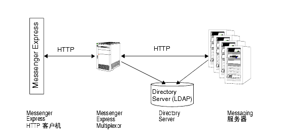

MMP 是多线程的服务器,它可以协助在多台服务器计算机上分布邮件用户。MMP 可控制将去往其它服务器计算机(用户邮箱所在的计算机)的外来客户机连接。客户机将连接到 MMP 本身,MMP 为用户确定正确的服务器,然后连接到该服务器并在客户机和服务器之间传递数据。此功能使 Internet 服务提供商和其它大型安装能够将邮件存储分布在多台计算机上(可以增加容量),同时为用户和外部客户机呈现了一个单一的邮件主机(针对用户可以提高效率,针对外部客户机可以提高安全性)。
图 5-1 显示了 MMP 安装中服务器和客户机彼此之间的相关方式。
图 5-1 MMP 安装中的客户机和服务器
图形中显示了 MMP 安装中的客户机和服务器交互作用。
所有 POP、IMAP 和 SMTP 客户机都可以使用 Messaging Multiplexor。MMP 将接受连接、执行 LDAP 目录查找并适当地路由连接。与其它邮件服务器安装中的典型情况一样,每个用户都被指定一个位于特定 Messaging Server 上的特定地址和邮箱。但是,所有连接都将通过 MMP 来路由。
下面详细介绍了建立用户连接中所涉及的步骤:
  1. 用户的客户机连接到 MMP,MMP 将接受初步的验证信息(用户名)。
  2. MMP 查询 Directory Server 以确定包含该用户的邮箱的 Messaging Server。
  3. MMP 连接到适当的 Messaging Server,重新进行验证,然后在连接过程中充当通信管道。

Messenger Express Multiplexor 的工作原理
Messenger Express Multiplexor 由作为多路复用器的代理邮件传送服务器组成,它允许您连接到 Messaging Server (Messenger Express) 的 HTTP 服务。Messenger Express Multiplexor 可以协助在多台服务器计算机上分布邮箱。客户机在登录到 Messenger Express 时将连接到多路复用器,Messenger Express 将为用户确定正确的服务器,然后连接到该服务器并在客户机和服务器之间传递数据。此功能使大型安装可以将邮件存储分散在多台计算机上(以增加容量),同时向用户和外部客户机呈现了一个单一的邮件主机(针对用户可以提高效率,针对外部客户机可以提高安全性)。图 5-4 说明了 Messenger Express Multiplexor 在 Messaging Server 安装中驻留的位置。
图 5-4 iPlanet Messenger Express Multiplexor 概述
图形中使用 Messenger Express Multiplexor 的数据流显示了概述。
Messenger Express Multiplexor 在 Messenger Express 客户机和 Messaging Server 之间提供了一个接口,即,接受连接并将它们适当地路由。与其它邮件服务器安装中的典型情况一样,每个用户都被指定一个位于特定邮件传送服务器上的特定地址和邮箱。但是,所有 HTTP 连接都是通过 Messenger Express Multiplexor 路由的。
下面详细介绍了建立用户连接过程中所涉及的步骤:
  1. 用户的客户机连接到 Messenger Express Multiplexor,后者将接受初步验证信息。
  2. Messenger Express Multiplexor 将查询 Directory Server 以确定包含用户的邮箱的邮件传送服务器。
  3. Messenger Express Multiplexor 连接到相关联的 Messaging Server,重新进行验证,然后在会话过程中充当通信管道。
