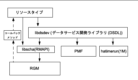

リソース管理アーキテクチャは、データサービス用のコードを作成するため、低レベルのベース API、ベース API 上のものより高いレベルのライブラリを提供します。さらに、いくつかの基本的な入力情報をもとにデータサービスを自動的に生成するツール、SunPlex Agent Builder を提供します。
データサービスは、RMAPI (Resource Management API) の低レベルルーチンを使って、システム内のリソース、リソースタイプ、リソースグループの情報にアクセスします。ローカルの再起動やフェイルオーバーの要求、リソースの状態の設定も行います。 これらの関数にアクセスするには、libscha.so ライブラリを使用します。 RMAPI は、これらのコールバックメソッドを、シェルコマンドまたは C 関数の形で提供できます。 RMAPI ルーチンの詳細については、scha_calls(3HA) のマニュアルページと第 4 章「Resource Management API リファレンス」を参照してください。 データサービスコールバックメソッドにおける RMAPI の使用例については、第 5 章「サンプルデータサービス」を参照してください。
データサービス開発ライブラリ (Data Service Development Library: DSDL) は、RMAPI 上に構築されており、RGM のメソッドコールバックモデルを基盤にして上位 レベルの統合フレームワークを提供します。 DSDL は、次のようなさまざまなデータサービス開発向けの機能を提供します。
libscha.so—低レベルのリソース管理 API
PMF—プロセスとその子孫の監視、停止したプロセスの再起動などを実行するプロセス管理機能 (pmfadm(1M) および rpc.pmfd(1M) のマニュアルページを参照)
hatimerun—タイムアウトを適用してプログラムを実行するための機能 (hatimerun(1M) のマニュアルページを参照)
DSDL は、大多数のアプリケーションに対して、データサービスの構築に必要なほとんどまたはすべての機能を提供します。 DSDL は、低レベルの API の代わりになるものではなく、低レベルの API をカプセル化および拡張するためのものであることに注意してください。 実際、多くの DSDL 関数は libscha.so 関数を呼び出します。 libscha.so 関数を直接呼び出すこともできますが、DSDL を使用することにより、データサービスの大部分を作成できます。 DSDL 関数は libdsdev.so ライブラリとして実装されています。
DSDL の詳細については、第 6 章「データサービス開発ライブラリ (DSDL)」と scha_calls(3HA) のマニュアルページを参照してください。
