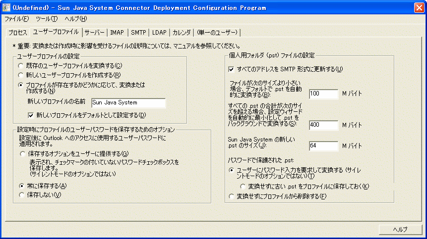

「ユーザープロファイル」タブ
「ユーザープロファイル」パネルの設定は、図 2-3 に示すように、このパッケージでユーザープロファイルを作成または変換する場合にのみ適用されます。したがって、このパネルの機能は「プロセス」タブパネルで「ユーザープロファイルを作成または変換する」オプションを選択している場合にのみ使用できます。「ユーザープロファイルを作成または変換する」オプションが選択されていない場合は、この「ユーザープロファイル」パネル全体がグレー表示されます。
このパネルの設定によって、Exchange ユーザーの連絡先、履歴、およびメモのデータをローカル (デスクトップ) のSun Java System Connector の個人用フォルダ (.pst) ファイルに変換する方法が決まります。
図 2-3 配備設定プログラム: 「ユーザープロファイル」タブ
デスクトップの配備設定プログラム: 「ユーザープロファイル」タブ
ユーザープロファイルの設定
このセクションのオプションを選択すると、ユーザープロファイルの変換および作成を行うかどうか、およびその方法を指定できます。
設定時にプロファイルのユーザーパスワードを保存するためのオプション
個人用フォルダ (.pst) ファイルの設定
「すべてのアドレスを SMTP 形式に更新する」: 個人用フォルダ (.pst) ファイル内に含まれるすべてのアドレスを SMTP (インターネット標準) 形式に変換するよう、ユーザープログラムに指示します。
「ファイルが次のサイズより小さい場合、デフォルトで .pst を自動的に変換する: ____ M バイト」: サイレントモードでは、ここで指定したサイズと同じかまたはそれよりも大きい .pst ファイルはすべて無視されます (変換されない)。対話式モードでは、指定サイズと同じかまたはそれよりも大きい既存の .pst ファイルがある場合、ユーザーはどの大きなファイルを (存在する場合は) 変換するかを指定します。
「すべての .pst の合計が次のサイズを超える場合、設定ウィザードを自動的に最小化して .pst をバックグラウンドで変換する: ____ M バイト」: この設定は、サイレントモードでは関係ありません。対話式モードでは、変換するすべての .pst ファイルの合計サイズがここで指定したサイズを超える場合、最初にプロファイルが変換され、その後ユーザープログラムは自動的にユーザーのタスクバーに最小化され、バックグラウンドプロセスとして .pst ファイルが変換されます。プロファイルが変換された時点で、ユーザーは Outlook を起動し、変換されたプロファイルにアクセスできます。
「Sun Java System の新しい .pst のサイズ: ____ M バイト」: 古い Exchange サーバーから選択された項目のコピー先となる新しい .pst ファイルに必要なディスク容量の予測量です。使用可能なディスク容量がない場合、ユーザープログラムは変換を中止します。.pst のサイズが大きくなると予測される特別な理由がない限り、この値はデフォルト設定のままにします。
「パスワードで保護された .pst」: パスワードで保護された .pst ファイルを変換する場合のオプションを、次の中から 1 つだけ選択します。

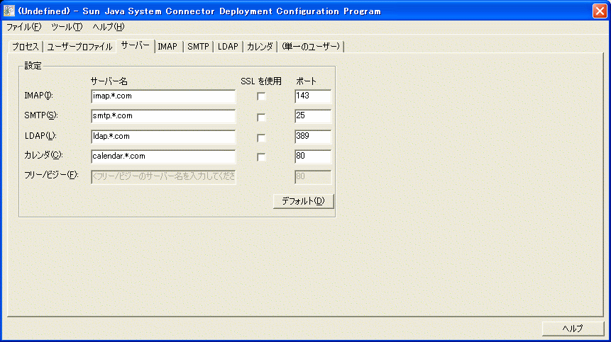

「サーバー」タブ
図 2-4には、「サーバー」タブが示されています。
図 2-4 配備設定プログラム: 「サーバー」タブ
デスクトップの配備設定プログラム: 「サーバー」タブ
注
Calendar Server で「SSL を使用」ボックスが選択されていない場合、「空き時間」情報サーバーの値はカレンダと同じになるので、このパネルの「空き時間」の行はグレー表示されます。ただし、カレンダで「SSL を使用」が選択されている場合は、空き時間情報用に別のポートを指定する必要があります。
設定
「サーバー名」: IMAP、SMTP、LDAP、カレンダ、および空き時間の各 Sun Java System サーバーのホスト名です。
「SSL を使用」: 関連サーバーへの接続に SSL が必要な場合は、このボックスを選択します。
「ポート」: 各サーバーのデフォルトのポート番号です。サーバーとの接続に SSL を使用する場合は、デフォルト値が変わります。
「デフォルト」: すべてのポート番号を元のデフォルト値に戻します (値を変更したがデフォルトに戻したい場合)。SSL と 非 SSL ではデフォルト値が異なり、この機能では、「SSL を使用」ボックスが選択されているかどうかによって、そのサーバーに適したデフォルト値に戻されます。

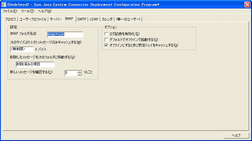

「IMAP」タブ
図 2-5 には、「IMAP」タブが示されています。
図 2-5 配備設定プログラム: 「IMAP」タブ
デスクトップの配備設定プログラム: 「IMAP」タブ
設定
「IMAP フォルダ名」: Outlook のフォルダ一覧の「IMAPSP フォルダ」アイコンの横に表示される名前です。指定しなかった場合は、(同じ配備設定プログラムの「サーバー」タブパネルから)「サーバー名」フィールドがフォルダ名として表示されます。
「次のサイズより小さいメッセージのみキャッシュする: ____ K バイト」: IMAPSP ローカルメッセージキャッシュのメッセージ単位のサイズ制限です。このオプションには主に、ユーザーがオフライン操作になったときのダウンロード時間を減らす目的があります。ただし、メッセージがキャッシュされていない場合は再取得する必要があるため、この値はオンラインモードの再表示時間にも影響します。
「削除したメッセージを次のフォルダに移動する」: 削除されたメッセージの移動先にする IMAP trash 用フォルダの名前です。
「新しいメッセージを確認する: ___ 分ごと」: サーバーのメールボックスに新しく届いたメッセージをポーリングする間隔 (分単位) です。新しいメッセージが届いていた場合、メールボックスは更新され、Outolook に再表示されます。このフィールドが空の場合、または 0 に設定されている場合は、このサーバー接続ではポーリングは行われません。
オプション
「ログを記録」: コンピュータの一時ディレクトリ内の ISTOREx.LOG (x は曜日を表す 1 から 7 までの数値) という名前のファイルにログ、エラー、およびトレースに関する情報を送信します。最後の 3 日間のログのみ保存されます。
「デフォルトでオフラインで起動する」: 最初にサーバーへの接続を行わず、ユーザーがオンラインになるにはオンラインモードメニューを実行しなければなないよう、IMAPSP を設定します。
「オフラインにするときに受信箱をキャッシュする」: ユーザーがオフライン状態になるときに受信トレイをキャッシュするよう、IMAPSP を設定します。また、Outlook でフォルダエントリを強調表示して「プロパティ」メニューを実行し、「IMAPSP」タブをクリックして「このフォルダのすべてのメッセージ部分 (添付ファイル) をキャッシュ」オプションをオンにすることにより、ユーザーがメールボックスのキャッシュ状態を設定することもできます。

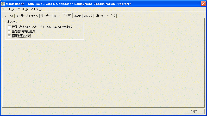

「SMTP」タブ
図 2-6 には、「SMTP」タブが示されています。
図 2-6 配備設定プログラム: 「SMTP」タブ
デスクトップの配備設定プログラム: 「SMTP」タブ
オプション
「送信したすべてのメッセージを BCC で本人に送信」: すべての送信メッセージの BCC フィールドにユーザーの電子メールアドレスを自動的に挿入する (送信したメッセージのコピーを送信者が効率的に保管できる) よう、ユーザーソフトウェアを設定します。メッセージは、送信者のサーバーの受信トレイ内に保管され、その後はサーバーベースのメッセージフィルタリングルールが適用されます。
「ログを記録」: コンピュータの一時ディレクトリ内の ISSMTPx.LOG (x は曜日を表す 1 から 7 までの数値) という名前のファイルにログ、エラー、およびトレースに関する情報を送信します。最後の 3 日間のログのみ保存されます。
「認証を要求する」: 送信 SMTP メールでユーザー認証が必要となるように SMTP サービスを設定するよう、ユーザーソフトウェアに指示します。

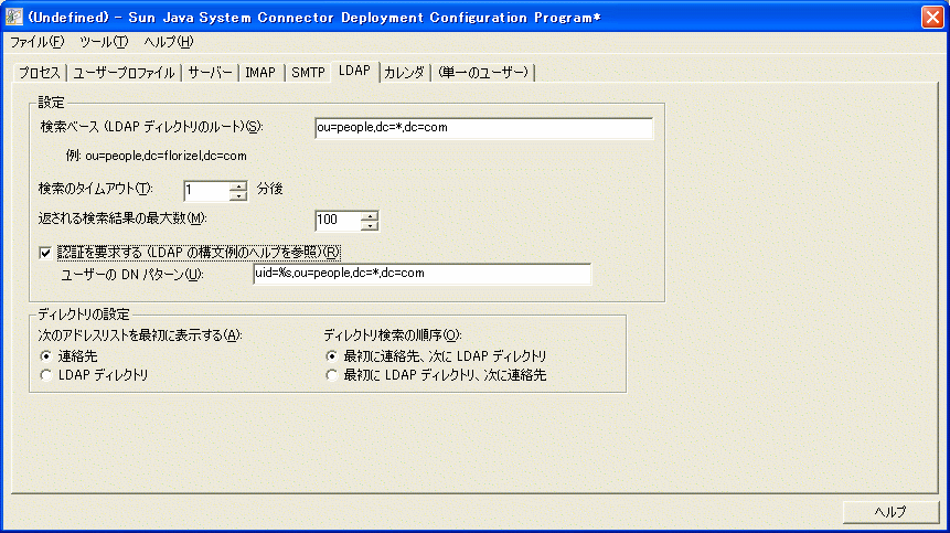

「LDAP」タブ
この「LDAP」タブパネルでは、図 2-7 に示すように、Outlook LDAP ディレクトリサービスの設定を指定できます。
図 2-7 配備設定プログラム: 「LDAP」タブ
デスクトップの配備設定プログラム: 「LDAP」タブ
設定
「検索ベース」: LDAP ディレクトリのルートの LDAP 識別名です。たとえば、ディレクトリの最上位が o=florizel.com で、組織単位のアドレス帳の名前が ou=People の場合、検索ベースは「ou=People,o=florizel.com」のように設定する必要があります。
「検索のタイムアウト: ___ 分後」: ディレクトリ検索時間を、指定した時間 (分) に制限します。
「返される検索結果の最大数」: 検索によって返されるエントリ数を、ここで指定した数に制限します。
「認証を要求する」: 各ディレクトリ検索で、ユーザーの識別名 (DN) の形式でのユーザー認証が必要となるように LDAP ディレクトリサービスを設定するよう、ユーザーソフトウェアに指示します。

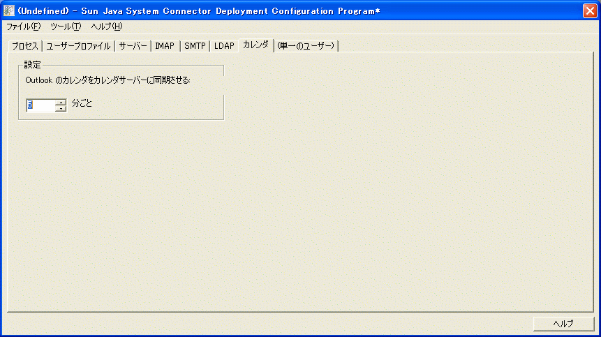

「カレンダ」タブ
図 2-8 には、「カレンダ」タブが示されています。
図 2-8 配備設定プログラム: 「カレンダ」タブ
デスクトップの配備設定プログラム: 「カレンダ」タブ
設定
「Outlook のカレンダをカレンダサーバーに同期させる: ___ 分ごと」: Outlook 予定表がCalendar Server と同期をとる頻度を指定します。

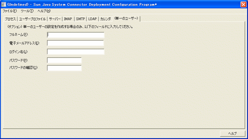

「単一のユーザー」タブ
「単一のユーザー」タブパネルでは、図 2-9 に示すように、単一の特定ユーザーの ID を指定および認証できます。このパネルは、1 人の特定ユーザーのためのインストールキットを作成する場合にのみ使用します。
図 2-9 配備設定プログラム: 「単一のユーザー」タブ
デスクトップの配備設定プログラム: 「単一のユーザー」タブ
設定
「フルネーム」: このユーザーの電子メールアドレスに関連付ける表示名を指定します。メッセージを送信するときに、ユーザーの送信メッセージの差出人ボックスにこの名前が表示されます。
「電子メールアドレス」: 他のユーザーがこのアカウントのユーザーにメールを送信するときに使用する電子メールアドレスを指定します。このアドレスは「name@florizel.com」の形式でなければなりません。
「ログイン名」: このユーザーのアカウント名を指定します。IMAP サーバーとカレンダサーバーの両方で同じ値にする必要があります。多くの場合、ユーザーの電子メールアドレスの @ 記号の左側部分と同じになります。
「パスワード」: このユーザーのアカウントパスワードを指定します。IMAP サーバーとカレンダサーバーの両方で 1 つの共有パスワードを使用する必要があります。
「パスワードの確認」: ユーザーのアカウントパスワードと重複するフィールドであり、タイプミスに対する防止策として入力する必要があります (この値は、上記の「パスワード」の値と一致する必要がある)。
