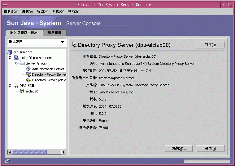

  2. 在“服务器和应用程序”选项卡中,展开主机名,然后展开包含要启动的 Directory Proxy Server 实例的 "Server Group"。
    Sun ONE 控制台显示包括 Directory Proxy Server 在内的所有可用服务器和应用程序。
  3. 选择一个 Directory Proxy Server 实例,然后单击“打开”。Directory Proxy Server 控制台随即打开。

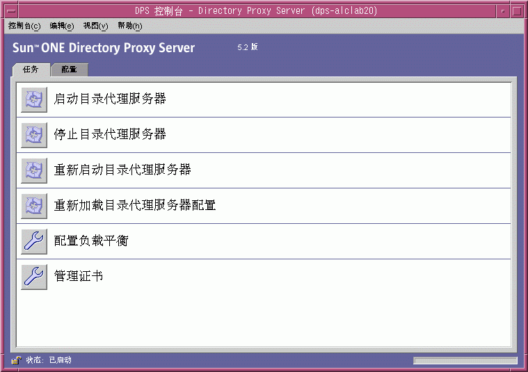

    Directory Proxy Server“任务”选项卡。
  4. 在“任务”选项卡中,单击“启动目录代理服务器”启动服务器,或单击“停止目录代理服务器”停止服务器。
  4. 在“任务”选项卡中,单击“重新加载目录代理服务器配置”以重新加载服务器。

从 Sun Java System 服务器控制台检查 Directory Proxy Server 状态
可以使用 Sun Java System 服务器控制台查明是否某个特定的 Directory Proxy Server 实例正在运行。
  1. 登录到 Sun Java System 服务器控制台(请参阅登录到 Sun Java System 服务器控制台)。
  2. 在“服务器和应用程序”选项卡中,选择要检查的 Directory Proxy Server 实例。
  3. 在右侧窗格中,检查“服务器状态”字段。
  4. 如果选中的 Directory Proxy Server 实例正在运行,则该状态将为已启动。否则,它将为警报停止或者未知。当 SIE 名称为斜体时,还表示服务器实例处于停止状态。
