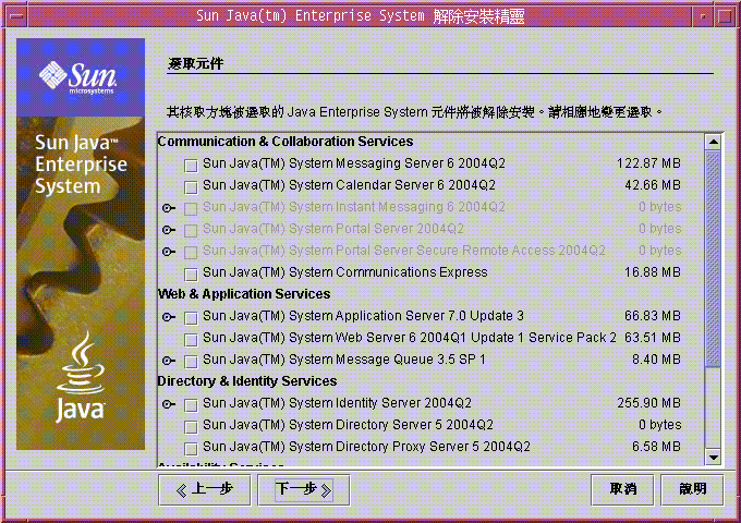

選取要解除安裝的元件「選取元件」頁面列出系統中所有可能的 Java Enterprise System 元件。

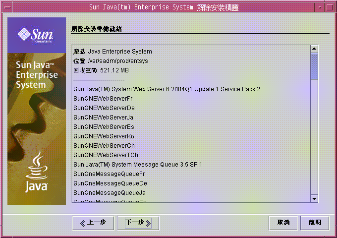

確認解除安裝已準備就緒從系統中移除軟體之前,解除安裝程式會顯示一個「解除安裝準備就緒」頁面,其中顯示選取要移除的元件以及將回收的總磁碟空間。
