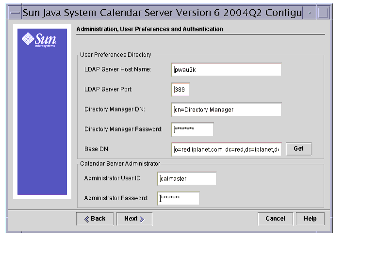

관리, 사용자 기본 설정 및 인증 옵션
사용자 기본 설정 디렉토리
Sun Java System Calendar Server를 사용하려면 사용자 인증과 사용자 기본 설정 저장소 및 검색을 위한 디렉토리 서버가 필요합니다.
표 3-1 사용자 기본 설정 디렉토리 옵션
옵션
설명
LDAP 서버 호스트 이름
사용자 인증 및 사용자 기본 설정에 사용할 LDAP 디렉토리 서버의 호스트 이름입니다. 기본값은 현재 호스트입니다.
LDAP 서버 포트
LDAP 디렉토리 서버가 수신하는 포트 번호입니다. 기본값은 389입니다.
기본 DN
검색이 실행되는 시작점으로 사용되는 LDAP 디렉토리 항목입니다. 기본값은 o=currentdomain입니다.
디렉토리 관리자 DN
디렉토리 서버 스키마에서 변경할 수 있는 아이디입니다. 기본값은 cn=Directory Manager입니다.
디렉토리 관리자 비밀번호
디렉토리 관리자 DN의 비밀번호입니다. 기본값은 없습니다.
Calendar Server 관리자
Calendar Server 관리자는 다른 모든 Calendar Server ACL을 대체할 수 있는 사용자 계정입니다. Calendar Server 관리자 계정은 사용자 인증 디렉토리 서버에 있어야 합니다. 이 계정은 프록시 인증에도 사용됩니다.
표 3-2 Calendar Server 관리자 옵션
옵션
설명
관리자 아이디
Calendar Server 관리자의 사용자 아이디는 위의 LDAP 디렉토리 서버 상에 있는 사용자여야 합니다. 기본값은 calmaster입니다.
관리자 비밀번호
Calendar Server 관리자의 비밀번호입니다. 기본값은 없습니다.

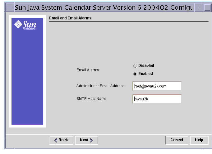

전자 메일 및 전자 메일 경보 옵션
서버에 문제가 생길 경우 Calendar Server 관리자에게 전자 메일 경보 메시지를 보내도록 Calendar Server를 구성할 수 있습니다.
표 3-3 전자 메일 및 전자 메일 경보 옵션
옵션
설명
전자 메일 경보
전자 메일 경보를 사용 가능하게 하거나 사용 불가능하게 합니다. 기본값은 사용 가능입니다.
관리자 전자 메일 주소
전자 메일 경보 메시지를 받을 Calendar Server 관리자의 전자 메일 주소입니다.
SMTP 호스트 이름
Calendar Server에서 전자 메일 경보 메시지를 보낼 SMTP 서버의 호스트 이름입니다. 기본값은 현재 호스트입니다.

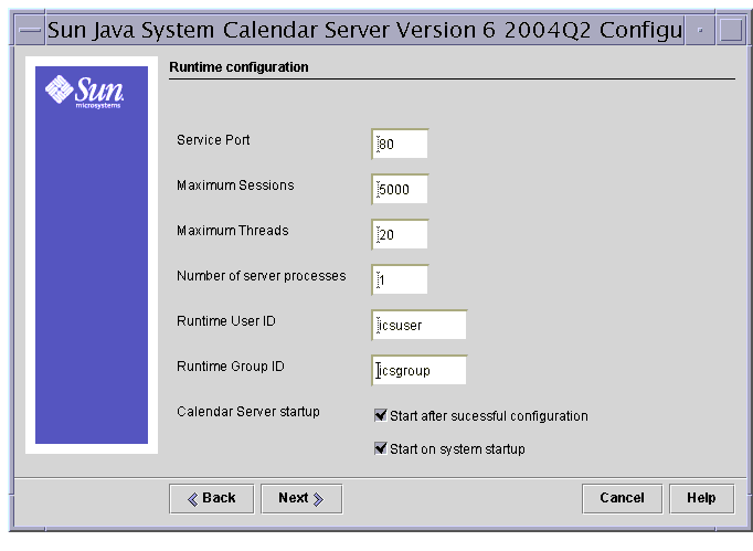

런타임 구성 옵션
다음 Calendar Server 런타임 및 시스템 자원 옵션을 구성할 수 있습니다.
표 3-4 런타임 구성 옵션
옵션
설명
서비스 포트
사용자에게 웹(HTTP) 액세스를 제공할 때 Calendar Server가 수신하는 포트 번호입니다. 기본값은 80입니다.
최대 세션 수
동시에 사용할 수 있는 최대 Calendar Server 세션 수입니다. 기본값은 5000입니다.
최대 스레드 수
동시에 사용할 수 있는 최대 Calendar Server 스레드 수입니다. 기본값은 20입니다.
서버 프로세스 수
동시에 실행할 수 있는 최대 Calendar Server 프로세스 수입니다. 기본값은 Calendar Server를 설치하려는 서버의 CPU 수입니다.
런타임 사용자 아이디
Calendar Server를 실행할 UNIX 사용자 아이디입니다. 이 사용자 아이디는 root가 아니어야 합니다. 계정이 없으면 구성 프로그램에서 계정을 만듭니다. 기본값은 icsuser입니다.
런타임 그룹 아이디
Calendar Server를 실행할 UNIX 그룹입니다. 그룹이 없으면 구성 프로그램에서 그룹을 만듭니다. 기본값은 icsgroup입니다.
Calendar Server 시작
다음 옵션을 구성하여 Calendar Server를 자동으로 시작할 수 있습니다.
표 3-5 Calendar Server 시작 옵션
옵션
설명
설치가 성공한 후 시작
Calendar Server 설치가 성공한 후 자동으로 시작할 것인지 여부입니다. 기본적으로 선택되어 있습니다.
시스템을 시작할 때 시작
시스템 시작 후 Calendar Server를 자동으로 시작할 것인지 여부입니다. 기본적으로 선택되어 있습니다.

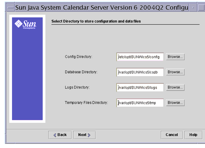

데이터베이스, 로그 및 임시 파일 디렉토리
Calendar Server는 특정 디렉토리에 달력 데이터베이스 파일, 로그 파일 및 임시 파일을 만들고 정보를 저장합니다.
표 3-6 데이터베이스, 로그 및 임시 파일 디렉토리 옵션
옵션
설명
데이터베이스 디렉토리
Calendar Server에서 달력 데이터베이스(*.db) 파일을 만들어 저장하는 디렉토리입니다. 기본값은 다음과 같습니다.
/var/opt/SUNWics5/csdb
로그 디렉토리
Calendar Server에서 로그 파일을 작성하는 디렉토리입니다. 기본값은 다음과 같습니다.
/var/opt/SUNWics5/logs
임시 파일 디렉토리
Calendar Server에서 임시 파일을 작성하는 디렉토리입니다. 기본값은 다음과 같습니다.
/var/opt/SUNWics5/tmp
주
로그 및 임시 파일 디렉토리의 위치나 이름을 변경하지 마십시오.

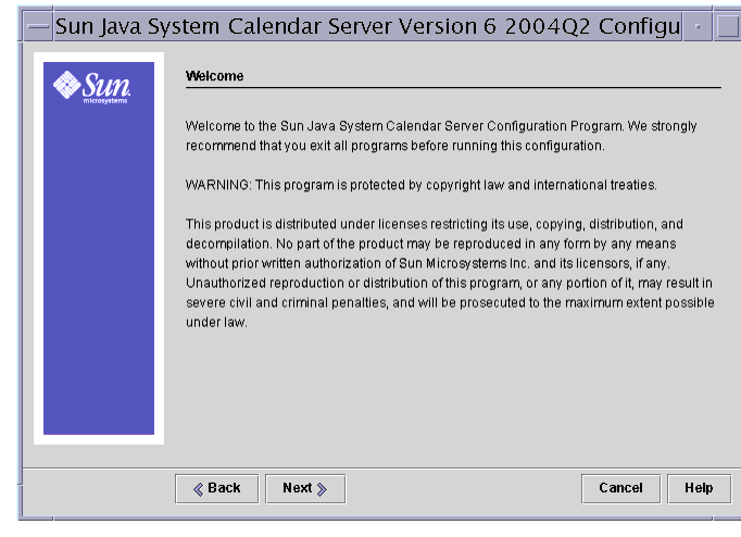

시작 패널
그림 3-1 Calendar Server 구성 프로그램 시작 패널
계속하려면 Next를 누르고, 종료하려면 Cancel을 누릅니다.
관리, 사용자 기본 설정 및 인증 패널
그림 3-2 Calendar Server 구성 프로그램 관리, 사용자 기본 설정 및 인증 패널
사용자 기본 설정 디렉토리 옵션
계속하려면 Next를 누르고, 이전 패널로 돌아가려면 Back을, 종료하려면 Cancel을 누릅니다.
전자 메일 및 전자 메일 경보 패널
그림 3-3 Calendar Server 구성 프로그램 전자 메일 및 전자 메일 경보 패널
런타임 구성 패널
그림 3-4 Calendar Server 구성 프로그램 런타임 구성 패널
디렉토리 선택 패널
그림 3-5 Calendar Server 구성 프로그램 디렉토리 선택 패널
Calendar Server 구성 프로그램 데이터베이스, 로그 및 임시 파일 디렉토리 패널
각 디렉토리에 대해 기본 디렉토리를 적용하고, 다른 디렉토리의 전체 경로를 입력하거나 Browse...를 눌러 디렉토리를 선택할 수 있습니다. 그런 다음 계속하려면 Next를 누르고, 이전 패널로 돌아가려면 Back을, 종료하려면 Cancel을 누릅니다.

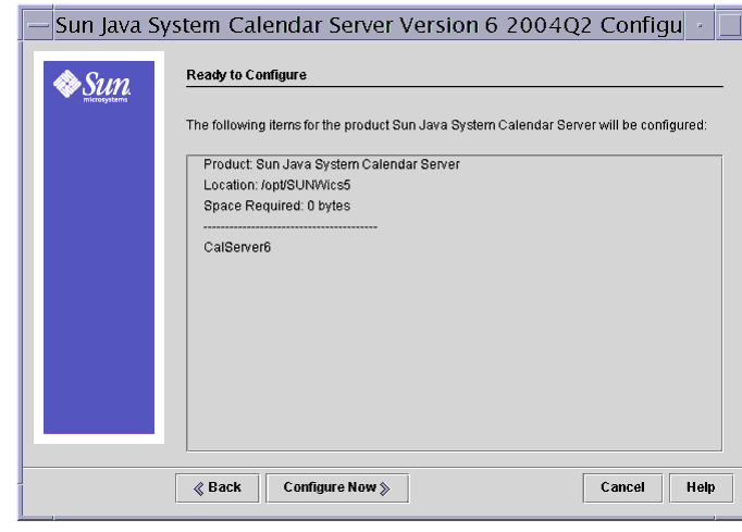

구성 준비 패널
그림 3-6 Calendar Server 구성 프로그램 구성 준비 패널
Calendar Server를 구성하려면 Configure Now를 누르고, 이전 패널로 돌아가려면 Back을, 종료하려면 Cancel을 누릅니다.

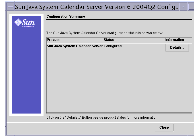

구성 요약 패널
그림 3-7 Calendar Server 구성 프로그램 요약 패널
구성 로그에 대한 세부 정보를 보려면 Details...를 누르고, 구성 프로그램을 종료하려면 Close를 누릅니다.
