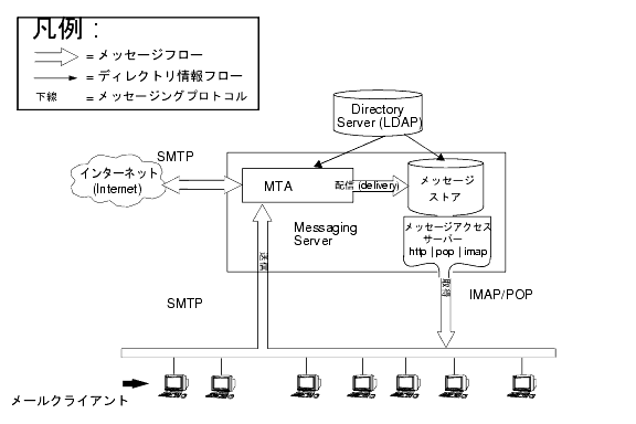

MTA の機能MTA (図 8-2) は以下の機能を実行する Messaging Server (図 8-1) の構成要素です。
図 8-2 MTA のアーキテクチャ

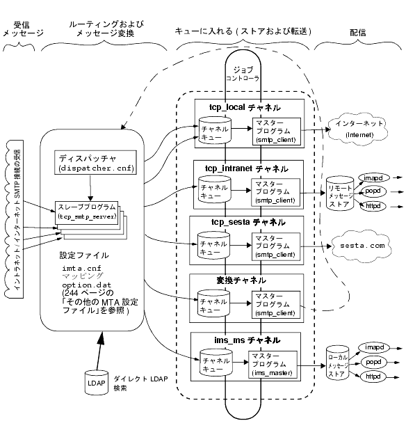

MTA アーキテクチャとメッセージフローの概要ここでは、MTA のアーキテクチャとメッセージフローの概要を簡単に説明します (図 8-2)。MTA は非常に複雑なコンポーネントであること、図 8-2 はシステムを通じて配信されるメッセージの簡略図であることに注意してください。実際、この図は、システムを通じて配信されるすべてのメッセージを厳密に示しているわけではありません。ただし、概念を説明するという目的は十分に果たしています。
ディスパッチャと SMTP サーバー (スレーブプログラム)
SMTP セッションを介して、インターネットまたはイントラネットから MTA にメッセージが届きます。MTA が SMTP 接続要求を受信すると、MTA ディスパッチャ (マルチスレッド接続ディスパッチエージェント) はスレーブプログラム (tcp_smtp_server) を実行して SMTP セッションを処理します。ディスパッチャは、各サービスのマルチスレッドプロセスのプールを管理します。さらにセッションが要求されると、ディスパッチャは SMTP サーバープログラムを起動して、それぞれのセッションを処理します。ディスパッチャのプロセスプール内のプロセスは、複数の接続を同時に処理することもあります。ディスパッチャとスレーブプログラムにより、受信メッセージごとにさまざまな機能が実行されます。次の 3 つの基本機能があります。
- メッセージのブロッキング - 特定の IP アドレス、メールアドレス、ポート、チャネル、ヘッダー文字列などを含むメッセージをブロックする (第 17 章「メールのフィルタリングとアクセス制御」)
- アドレスの変更 - 受信したアドレスの From: や To: を必要な形式に書き換える
- チャネルのエンキュー処理 - アドレスに書き換えルールを適用し、メッセージを送信するチャネルを決定する

メッセージは SMTP サーバーによってキューに入れられますが、変換チャネルや再処理チャネルなど、いくつかのほかのチャネルによってもキューに入れられることがあります。配信のこの段階ではさまざまなタスクが実行されますが、主なタスクは以下のとおりです。
チャネル
チャネルは、メッセージを処理するための基本的な MTA コンポーネントです。チャネルは、ほかのシステム (ほかの MTA、ほかのチャネル、ローカルメッセージストアなど) とのメッセージ接続を表します。メールが届くと、メッセージのソースや宛先によってルーティングや処理方法が異なります。たとえば、ローカルメッセージストアに配信されるメールと、インターネットに配信されるメールと、メールシステムの別の MTA に配信されるメールは、それぞれ別の方法で処理されます。チャネルは、各接続に必要な処理とルーティングをカスタマイズするしくみを提供します。デフォルトの設定では、メッセージの大半はインターネット、イントラネット、およびローカルのメッセージを扱う 1 本のチャネルに入ります。

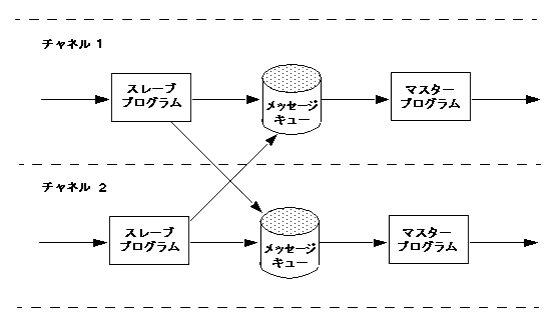

たとえば、図 8-3 では、チャネル 1 とチャネル 2 の 2 つのチャネルプログラムが示されています。チャネル 1 のスレーブプログラムは、リモートシステムからメッセージを受信します。スレーブプログラムは、アドレスを確認して必要な書き換えルールを適用し、書き換えられたアドレスに基づいてメッセージを適切なチャネルメッセージキューに入れます。
マスタープログラムは、キューからメッセージを取り出し、メッセージのネットワーク転送を開始します。ただし、マスタープログラムは、自分のチャネルキューにあるメッセージしか取り出せません。
図 8-3 マスタープログラムとスレーブプログラム

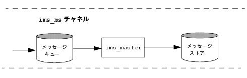

通常、1 つのチャネルにはマスタープログラムとスレーブプログラムの両方がありますが、スレーブプログラムまたはマスタープログラムしかないチャネルもあります。たとえば、Messaging Server で提供される ims-ms チャネルには、マスタープログラムしかありません。このチャネルでは、図 8-4 に示すように、キューからのメッセージの取り出しとローカルメッセージストアへの送信だけを行います。
図 8-4 ims-ms チャネル
