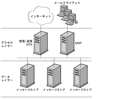

2 階層アーキテクチャでは、Messaging Server 配備を アクセスレイヤーとデータレイヤーの 2 つのレイヤーに分割します。簡略化した 2 階層アーキテクチャでは、MMP と MTA をアクセスレイヤーに追加します。MMP が POP と IMAP メールリーダーのプロキシとして機能し、MTA が送信されたメールのリレーを行います。データレイヤーには、メッセージストアと Directory Server を配置します。以下の図は、簡略化した 2 階層アーキテクチャの説明です。
図 6-1 簡略化した 2 階層アーキテクチャ
1 階層アーキテクチャに対して、2 階層アーキテクチャには、サイズの決定に影響を与えるいくつかのメリットがあります。2 階層アーキテクチャでは以下のことが可能です。
次のいくつかの節で、2 階層アーキテクチャにおける特定のコンポーネントのサイズ決定について説明します。

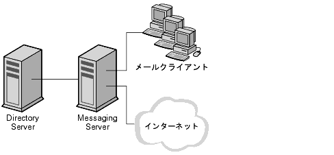

1 階層アーキテクチャでは、アクセスレイヤーとデータレイヤーの分割がありません。MTA、メッセージストア、場合によっては Directory Server が 1 つのレイヤーにインストールされます。図 6-2 は 1 階層アーキテクチャを示します。
図 6-2 簡略化した 1 階層アーキテクチャ
1 階層アーキテクチャでは、2 階層アーキテクチャよりもハードウェアの初期コストが低くなります。しかし、1 階層アーキテクチャを選択した場合は、保守のためにかなりの停止時間を見込んでおく必要があります。
