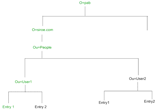

siroe.com 도메인에 있는 User1의 PAB에 마이그레이션해야 할 항목 Entry1이 있는 경우 해당 항목은 PAB 트리의 ou=User1 아래에 위치합니다(그림 8-2에 녹색으로 표시).
그림 8-2 PAB 트리에서 Entry1의 위치
PAB 트리에서 Entry1의 위치
