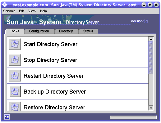

�½�ũ ��
�½�ũ ��: Directory Server �ܼ�; �� �� ǥ�õǴ� ù �������̽���, �Ʒ� ���� ���� Directory Server ���� �Ǵ� ����� ��: �߿��� �� �۾�; '�� ��� ��ư�� ���ԵǾ� �ֽ4ϴ�. ��� �۾�� �ش� ��ư; ���x� ���; ��ũ���ؾ� �� �� �ֽ4ϴ�.
�� 1-2 Directory Server �ܼ��� �½�ũ ��
�� �۾�; �����Ϸx� ���� ������ �ִ� ����ڷ� �α����ؾ� �մϴ�. ������ ������� ��: ����ڿ��Դ� �۾� ��ư�� ǥ�õ��� �ʽ4ϴ�.

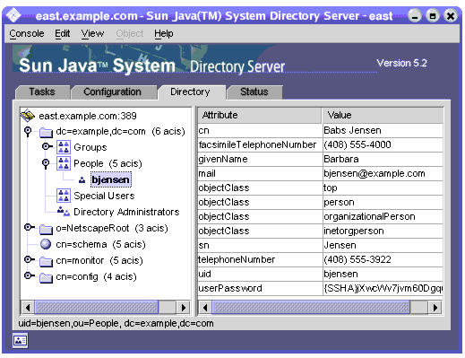

���丮 ��
�ܼ��� ���丮 ��: ���� Ž���� �� �ֵ��� ���丮 ��; Ʈ���� ǥ���մϴ�. �� �ǿ��� ��� ��� �ش� �Ӽ�; Ž���ϰų� ǥ���ϰ� ������ �� �ֽ4ϴ�.
��õ ���� �� ���; ã�ƺ��x� �� �� ������ '�� ã�ƺ��� ����; ����ϴ�. �ڼ��� ����: �ֿܼ� ���� ã�ƺ��� ����; ��v�Ͻʽÿ�.
�� 1-4 Directory Server �ܼ��� ���丮 ��
�α��� �߿� �Է��� ���ε� DN�� ����� ���� ������ ��8�� ���� ��: �Ϲ� ��8�� ǥ�õǰ� ��b ��d�� �� �ֽ4ϴ�. ���� �����ϰ� ���� ��d; �����Ϸx� �ݵ�� ���� ��; ����; �� ��Ÿ���� ��ȭ ���ڸ� ����ؾ� �մϴ�.
���� ������ ���丮 ���� ���̾ƿ�� ����; �����ϴ� ���� ���� �ɼ�; ����� �� �ֽ4ϴ�. �� ���̾ƿ� �ɼǿ��� ���� ��; ����� ��� ��; ���� Ʈ������ ���� �� �8��� �гο� �Ӽ� ǥ�ð� �ֽ4ϴ�. ������ �ƴ� �8��� Ʈ���� ���� ���� ǥ�õǴ� ���� �⺻���Դϴ�.
���� > ǥ�� �ɼ�; ����ϸ� ���丮 Ʈ���� ��� �� ���� ACI ����, ���� ���� �� ��Ȱ��ȭ ���� �������� Ȱ��ȭ�˴ϴ�. �� 1-4������ ���� Ʈ���� ACI ����� ���� ���� ǥ�õǰ� �8��� �гο� ������ ���� �Ӽ� ���� ǥ�õ˴ϴ�. �ڼ��� ����: ���丮 Ʈ�� ���� �ɼ�; ��v�Ͻʽÿ�.

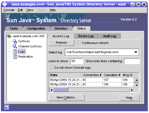

���� �ǿ��� ���� ���� �α� ���� ǥ�õ˴ϴ�. ���� Ʈ������ ��� ���� ���� ǥ�õǰ� �8��� �гο��� ������ �� ���� ������ ǥ�õ˴ϴ�. ���� ��� �Ʒ� ��: �α� �� ���̺�; �����ݴϴ�.
�� 1-5 Directory Server �ܼ��� ���� ��
