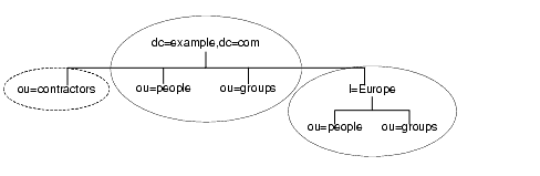

サフィックスは、他のサフィックスの分岐となることもできます。その場合はサブサフィックスと呼ばれます。親サフィックスを管理する場合、サブサフィックスの内容は操作対象に含まれません。つまり、サブサフィックスは、親から独立して管理されます。ただし、LDAP 操作の結果には、サフィックスに関する情報は含まれません。また、ディレクトリクライアントは、エントリがルートサフィックスの一部であるか、サブサフィックスの一部であるかを認識できません。
次の図に、大規模な企業エンティティに対して、単一のルートサフィックスと複数のサブサフィックスを配置したディレクトリを示します。
図 4-2 複数のサブサフィックスを持つ単一のルートサフィックス

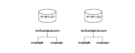

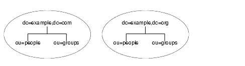

定義する各サフィックスは、それぞれ固有のディレクトリツリーを構成します。複数のディレクトリツリーを作成し、別々のデータベースに格納することができます。たとえば、図 4-3 に示すように Example.com と Example2.com 用に別々のサフィックスを作成し、それぞれを異なるデータベースに格納できます。
図 4-3 2 つの異なるデータベースに格納される 2 つのサフィックス
データベースは、リソースの制限に応じて 1 つのサーバーまたは複数のサーバーに格納できます。

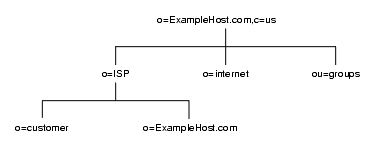

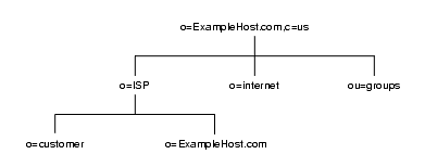

ホスト環境での分岐点の作成
ホスト環境では、organization(o) オブジェクトクラスの 2 つのエントリと organizationalUnit(ou) オブジェクトクラスの 1 つのエントリをルートサフィックスの下に含むツリーを作成します。インターネットホスト ExampleHost.com のディレクトリツリーを、例として図 4-5 に示します。
図 4-5 ISP ExampleHost.com のディレクトリ情報ツリー

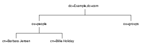

ディレクトリツリーを設計するときは、分岐点の特定に使用する属性を決定する必要があります。DN は、属性とデータのペアで構成される一意の文字列です。たとえば、Example.com 社の社員 Barbara Jensen 用のエントリの DN は次のようになります。
cn=Barbara Jensen,ou=people,dc=example,dc=com
各属性とデータのペアは、ディレクトリツリーの分岐点を表します。Example.com 社のディレクトリツリーを、図 4-6 に示します。
図 4-6 Example.com 社のディレクトリ情報ツリー

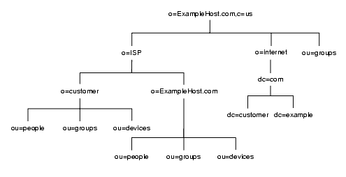

ExampleHost.com のディレクトリツリーを、 図 4-7 に示します。
図 4-7 ExampleHost.com 社のインターネットホストディレクトリ情報ツリー
ルートサフィックスのエントリ o=ExampleHost.com,c=us の下で、ツリーは 3 つに分岐しています。ISP の分岐には、顧客データと ExampleHost.com の社内情報が含まれています。internet の分岐は、ドメインのツリーです。groups の分岐には、管理グループに関する情報が含まれています。

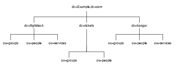

企業環境では自社内のネットワーク名に対応させてディレクトリツリーを編成できます。ネットワーク名が変更されることはほとんどないので、ディレクトリツリー構造は安定したものになります。また、レプリケーションを使用して別の Directory Server を連動させる場合は、ネットワーク名を使用してディレクトリツリーの最上位の分岐点を作成する方法が有効です。
たとえば、Example.com 社に flightdeck.Example.com、 tickets.Example.com、hanger.Example.com という 3 つのプライマリネットワークがあるとします。図 4-8 は、このディレクトリツリーの最初の分岐を示しています。
図 4-8 Example.com 社 DIT の 3 つの主要ネットワーク
ツリーの最初の構造を作成した後、ネットワークをさらに図 4-9 のように分岐させています。
図 4-9 Example.com 社 DIT の 3 つの主要ネットワークの詳細

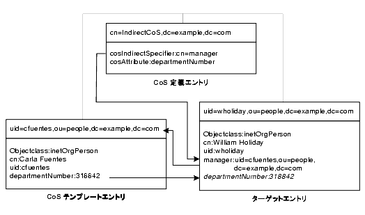

間接 CoS
間接 CoS を使用すると、ディレクトリ内の任意のエントリをテンプレートにして、CoS 値を指定することができます。間接 CoS 定義エントリは、間接指示子と呼ばれる属性を識別します。ターゲットエントリに含まれるこの属性の値によって、そのエントリで使用されるテンプレートが決定されます。ターゲットエントリ内の間接指示子属性には、DN が含まれています。間接 CoS を使用することで、各ターゲットエントリで異なるテンプレートを使用できるため、CoS 属性に異なる値を指定することができます。
たとえば、departmentNumber 属性を生成する間接 CoS では、指示子として社員の上司を使用できます。ターゲットエントリを検索する場合、CoS メカニズムはテンプレートとして manager 属性の DN 値を使用します。そして、上司の部門番号と同じ値を使用して、社員の departmentNumber 属性を生成します。
間接 CoS の例
図 4-13 では、ターゲットエントリの manager 属性を使用してテンプレートエントリを特定しています。CoS メカニズムでは、この方法で、すべての従業員に対して上司と同じ departmentNumber 属性を生成することにより、常に最新の状態を維持できます。
図 4-13 間接 CoS の定義とテンプレートの例
間接 CoS の定義エントリは、指示子属性の名前を指定します。この例では、manager 属性です。William Holiday のエントリは、この CoS のターゲット エントリの 1 つであり、その manager 属性には、uid=cfuentes,ou=people,dc=example,dc=com の DN が含まれます。したがって、Carla Fuentes のエントリは、departmentNumber 属性値 318842 を提供するテンプレートです。

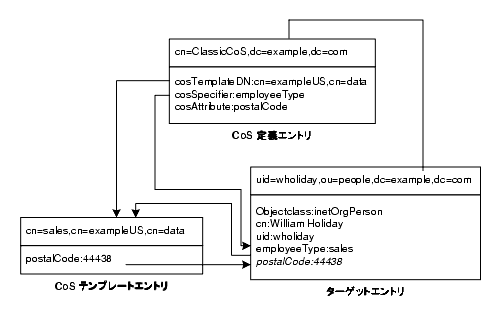

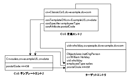

クラシック CoS
クラシック Cos は、ポインタ CoS と間接 Cos の動作を組み合わせたものです。クラシック CoS の定義エントリは、テンプレートのベース DN と指示子属性を特定します。次のように、ターゲットエントリの指示子属性の値は、テンプレートエントリの DN の構築に使用されます。
CoS 値を含むテンプレートは、ターゲットエントリの指示子属性の RDN (相対識別名) 値とテンプレートのベース DN を組み合わせることで決定されます。
クラシック CoS テンプレートは、任意の間接 CoS テンプレートに関連するパフォーマンスの問題を回避するための、cosTemplate オブジェクトクラスのエントリです。
クラシック CoS の例
クラシック CoS メカニズムでは、定義エントリで指定されたベース DN とターゲットエントリの指示子属性からテンプレートの DN が決定されます。指示子属性の値は、テンプレート DN の cn 値として使用されます。したがって、クラシック CoS のテンプレート DN は、次のような構造になります。
図 4-14 は、郵便番号属性の値を生成するクラシック CoS の定義を示しています。
図 4-14 クラシック CoS の定義とテンプレートの例
この例では、CoS 定義エントリの cosSpecifier 属性が、employeeType 属性を指定します。この属性とテンプレート DN を組み合わせると、テンプレートエントリを cn=sales,cn=exampleUS,cn=data として識別できます。このテンプレートエントリは、postalCode 属性の値をターゲットエントリに与えます。
