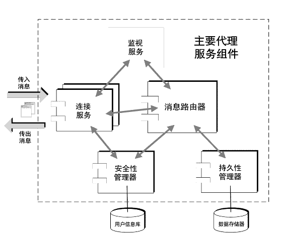

为了实现这么多复杂的功能,代理使用了大量的各种内部组件,每个组件都在传送过程中担当着各自不同的角色。图 2-2 所示为代理组件,表 2-1 则对这些组件进行了简要说明。消息路由器组件执行关键的消息路由和传送服务,而其他组件则提供消息路由器所依赖的重要的支持服务。
图 2-2 代理服务组件
显示代理的功能组件的图表。在下表中介绍了组件及其用途。
表 2-1 主要代理服务组件及功能
组件
说明/功能
消息路由器
管理消息的路由和传送,这里的消息包括:JMS 消息以及在 Message Queue 消息传送系统中用于支持 JMS 消息传送的控制消息。
连接服务
管理代理和客户机之间的物理连接,用于传输外来和外出消息。
持久性管理器
管理向持久性存储器写入数据,这样即使系统发生故障也不会导致无法传送 JMS 消息。
安全性管理器
为请求连接到代理的用户提供验证服务,并为通过验证的用户提供授权服务(访问控制)。
监视服务
生成度量依据和诊断信息,这些内容可以写入到大量的输出通道中。管理员利用这些内容进行监视和管理。

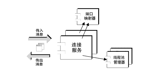

可以将代理配置为运行以上任一或全部连接服务。每个连接服务仅在由代理的主机名和端口号指定的特定端口上可用。端口可动态分配,或者可指定连接服务可用的端口。
每项服务都具有一个线程池管理器,并向通用端口映射器服务注册它本身,如图 2-3 所示。
图 2-3 连接服务支持
显示连接服务分别与端口映射器和线程池管理器通信的图表。
端口映射器
Message Queue 提供了一个端口映射器,用于将端口映射到不同的连接服务。端口映射器本身位于标准端口号 7676。当客户机建立与代理的连接时,首先与端口映射器进行通信,请求其所需的连接服务端口号。
在配置 jms、ssljms、admin 和 ssladmin 等连接服务时,也可以为它们分配静态端口号,但这是在特殊情况下使用的手段(例如,通过防火墙连接),一般不建议使用。分别使用表 C-1表 C-3(这两个表格位于附录 C“HTTP/HTTPS 支持(企业版)”)中说明的属性来配置 httpjms 和 httpsjms 服务。
线程池管理器
每个连接服务都是多线程的,从而支持多个连接。这些连接所需的线程在线程池中进行维护,而线程池又由线程池管理器组件来管理。通过配置线程池管理器,可以设置线程池中维护的线程的最大和最小数量。当连接需要线程时,这些线程将被添加到线程池中。当线程数量超过最小数量时,系统将关闭变为空闲状态的线程,直到达到最小阈值,以此来节省内存资源。您希望此值足够大,这样就不必不断创建新线程。如果连接负荷较重,线程数量可能会增加,直到达到线程池的最大数量。此后,连接不得不一直等待,直到某个线程可用。
线程池中的线程可专用于单个连接(专用模型),也可根据需要分配到多个连接(共享模型)。
专用模型     每个到代理的连接需要两个专用线程:一个用于处理连接的外来消息,另一个用于处理连接的外出消息。这样,连接的数量就被限制为线程池中最大线程数量的一半,但却提供了较高的性能。
共享模型(企业版)     只要发送或接收消息,连接就会由共享线程处理。由于每个连接不需要专用线程,此模型增加了连接服务可支持的连接数量,因而,也增加了代理可支持的连接数量。但这同时带来了共享线程相关的某些性能开销。线程池管理器使用一组分配器线程来监视连接活动并根据需要将连接分配到线程。可通过限制每个此类分配器线程所监视的连接的数量使此活动带来的性能开销最小化。
安全性
每个连接服务均支持特定的验证和授权(访问控制)功能(请参见“安全性管理器”)。

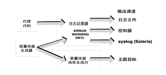

代理包含大量用于监视和诊断其操作的组件。包括:
图 2-6 中是通用方案的图解。
图 2-6 监视服务支持
显示日志记录器的输入、错误级别以及输出通道的图表。图表用文本进行说明。
度量依据生成器
度量依据生成器提供有关代理活动的信息,如流入、流出代理的消息、代理内存中的消息数量及其使用的内存量、打开的连接数量和正在使用的线程数量。
可以打开或关闭度量依据数据的生成,并指定生成度量依据报告的频率。
日志记录器
Message Queue 日志记录器记录代理代码和度量依据生成器生成的信息,并将该信息写入多个输出通道中:标准输出(控制台)、日志文件以及 Solaris 平台上的 syslog 守护程序进程。
可指定日志记录器收集的信息类型,以及写入每个输出通道的类型。
例如,可以指定日志记录器级别(日志记录器收集的信息类型):从最严重和最重要的信息(错误)到次要信息(度量依据数据)。表 2-7 所示为信息的种类(按重要性的降序排列):
表 2-7 日志种类

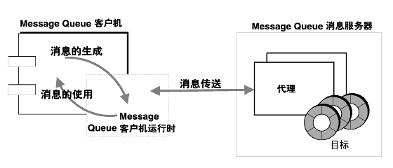

图 2-8 说明了在消息的生成和使用中客户机应用程序如何与 Message Queue 客户机运行时之间进行交互以及在消息传送中 Message Queue 客户机运行时如何与 Message Queue 消息服务器之间进行交互。
图 2-8 消息传送操作
显示客户机运行时和消息服务器之间的交互的图表。图表用文本进行说明。
消息生成
在消息生成中,由客户机创建消息,然后通过连接将消息发送至代理中的目标。如果将 MessageProducer 对象的消息传送模式设置为持久性(有保证的传送,传送一次且仅传送一次),客户机线程将阻塞,直到代理确认消息已传送到其目标并存储在代理的持久性数据存储中为止。如果消息不是持久性的,则代理不会返回代理确认消息(在属性名称中称为 Ack),并且客户机线程不会阻塞。

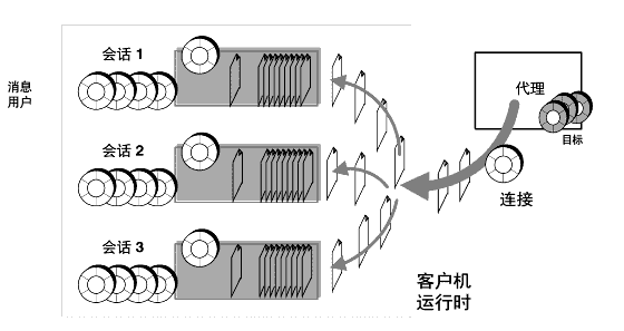

消息的使用要比生成复杂得多。在以下条件下,将把到达代理中的目标的消息通过连接传送到 Message Queue 客户机运行时:
通过连接传送的消息将分发到相应的 Message Queue 会话,在这些会话中,它们排队等待供相应的 MessageConsumer 对象使用,如图 2-9 所示。每次从每个会话队列中取出一条消息(会话是单线程的),然后同步使用(通过调用 receive 方法的客户机线程)或异步使用(通过调用 MessageListener 对象的 onMessage 方法的客户机线程)消息。
图 2-9 将消息传送到 Message Queue 客户机运行时
显示客户机运行时如何支持使用方客户机的会话队列的图表。图表用文本进行说明。
代理在向客户机运行时传送消息时,会对消息进行相应地标记,但无法实际得知这些消息是否已被接收或使用。因此,只有客户机确认接收到消息后,代理才会将消息从其目标中删除。
