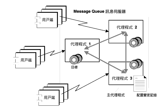

圖 2-1 Message Queue 系統架構
圖 2-1 中所示的 Message Queue 訊息傳送系統的主要部分如下:

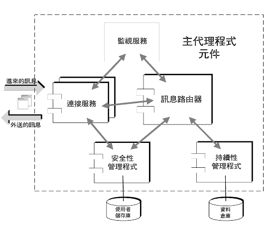

若要執行這套複雜的功能,代理程式將使用一些不同的內部元件,並且每個元件在發送過程中都有特定的作用。圖 2-2 中說明主代理程式元件,表 2-1 中則簡單描述這些元件。訊息路由器元件執行主要的訊息路由和發送服務,其他的訊息路由和發送服務則提供重要的支援服務給訊息路由器。
圖 2-2 代理程式服務元件
根據載入條件、應用程式的複雜性等,您可以配置這些內部元件,以最佳化代理程式的效能。以下各節更全面地探究不同的元件所執行的功能,以及可配置為影響元件運作方式的特性。

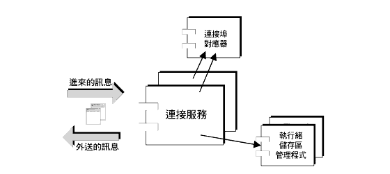

每種服務皆使用共用連接埠對映器登錄,但它們均有自己的執行緒儲存區管理程式,如圖 2-3 所示。
圖 2-3 連接服務支援

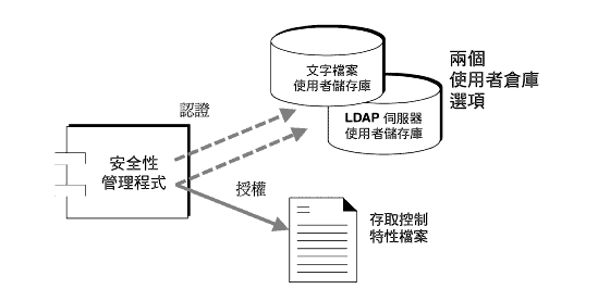

認證與授權功能因使用者儲存庫而異 (請參閱圖 2-5) :包含有關訊息傳送系統使用者的資訊 (如使用者名稱、密碼和群組成員身份) 的檔案、目錄或資料庫。當請求與代理程式連接時,這些名稱和密碼用於認證使用者。使用者名稱和群組成員身份,連同存取控制檔案一起用於授權作業 (如針對目標生產或使用訊息)。
Message Queue 管理員可寫入 Message Queue 所提供的使用者儲存庫 (請參閱「使用文字檔案使用者儲存庫」),或將預先存在的 LDAP 使用者儲存庫插入安全性管理程式元件中 (請參閱「將 LDAP 伺服器用於使用者儲存庫」)。文字檔案使用者儲存庫易於使用,但其安全性易受侵害,因此應僅將其用於評估與開發,而 LDAP 使用者儲存庫很安全,因此最適合用於生產。

多重代理程式架構
多重代理程式訊息伺服器允許用戶端連接分布在一些代理程式實例中,如圖 2-7 中所示。從用戶端的角度看,每個用戶端均連接至個別代理程式 (它的主代理程式),並傳送和接收訊息,猶如此主代理程式為叢集中唯一的代理程式。但是,從訊息伺服器的角度看,主代理程式與叢集中的其他代理程式以串聯方式工作,為訊息生產者以及與其直接連接的使用者提供發送服務。
理論上,叢集中的代理程式可用任一隨機拓撲連接。但是,Message Queue 僅支援完全連接的叢集 (即拓撲),在拓撲中每個代理程式均直接連接至叢集中所有其他代理程式,如圖 2-7 中所示。
圖 2-7 多重代理程式 (叢集) 架構

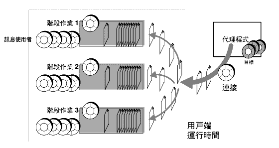

訊息使用比生產更為複雜。在以下條件下,到達代理程式上目標的訊息會透過連接發送至 Message Queue 用戶端運行時間:
透過連接發送的訊息分布至適當的 Message Queue 階段作業,在此階段作業中,這些訊息形成佇列以供適當的 MessageConsumer 物件使用,如圖 2-9 中所示。訊息從每個階段作業佇列取回,每次一個 (階段作業為單一執行緒的),並同步使用 (透過呼叫 receive 方法的用戶端執行緒) 或非同步使用 (透過呼叫 MessageListener 物件的 onMessage 方法的階段作業執行緒)。
圖 2-9 訊息發送至 Message Queue 用戶端運行時間
當代理程式將訊息發送至用戶端運行時間時,它會相應地標記訊息,但無法真正知道它們是否已被接收或使用。因此,在將訊息從代理程式目標刪除之前,代理程式會等待用戶端確認訊息的接收。
