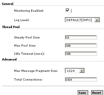

관리 인터페이스를 사용하면 모니터링을 활성화하고, 로그 수준을 설정하고, 스레드 풀에 대한 풀 설정을 구성할 수 있습니다. 이러한 일반 ORB 구성 작업을 수행하려면 다음을 수행하십시오.
  1. 관리 인터페이스의 왼쪽 창에서 ORB 설정을 구성할 Sun ONE Application Server 인스턴스를 확장합니다.
  2. ORB 탭을 누릅니다. 관리 인터페이스의 오른쪽 창에 "일반 ORB 구성" 그림이 표시됩니다.
그림 12-1
모니터링 활성화, 로그 레벨 설정, 풀 설정 및 고급 구성이 포함된 ORB 구성에 대한 일반 구성 매개 변수를 보여주는 그림입니다.
일반 ORB 구성
  1. 이 창의 "일반" 섹션에서는 모니터링을 활성화하고 ORB에 대한 로그 수준을 설정할 수 있습니다.
    1. ORB 모니터링을 활성화하려면 "모니터링 사용" 확인란을 선택하십시오.
    2. "로그 수준" 드롭다운 목록에서 원하는 로그 수준을 선택합니다. 서버의 기본 로그 수준은 일반적으로 "정보"로 설정됩니다. ORB의 기본 수준은 서버에 대한 기본값을 사용하기 위한 것입니다. 따라서 로그 수준은 드롭다운 목록에 "기본값(정보)"가 표시됩니다.
    3. 로그 수준은 "최고"부터 "치명적 오류"까지 심각도 범위의 메시지를 기록하기 위해 제공됩니다. 로그 수준을 설정하면 로그에 메시지를 어느 정도 자세하게 표시할지 선택할 수 있습니다. "경고"의 경우 "경고", "경보", "심각한 오류" 및 "치명적 오류" 메시지를 표시합니다. 일반적으로 서버 전반에 걸친 수준으로 설정해야 하지만 이 설정을 사용하여 Sun ONE Application Server ORB에서 표시되는 메시지를 제어할 수 있습니다.
  2. 이 창의 "스레드 풀" 섹션에서는 ORB에서 사용하는 요청 스레드의 풀 설정을 지정할 수 있습니다.
  3. 요청 스레드는 응용 프로그램 구성 요소에 대한 사용자 요청을 처리합니다. Sun ONE Application Server는 요청을 받으면 요청을 스레드 풀의 여유 스레드에 할당합니다. 그러면 스레드는 사용자의 요청을 실행하여 결과를 반환합니다. 예를 들어, 요청이 현재 작업 중인 시스템 자원을 사용해야 하는 경우 스레드는 자원의 작업이 끝날 때까지 기다린 후 요청이 해당 자원을 사용할 수 있도록 합니다.
    응용 프로그램에서 요청에 예약되는 스레드의 최소 수와 최대 수를 지정할 수 있습니다. 스레드 풀은 이러한 두 값 사이에서 동적으로 조절됩니다. 지정한 최소 스레드 풀 크기는 응용 프로그램에 대한 예약에 적어도 그 수만큼의 스레드를 할당하라는 신호를 ORB에게 보냅니다. 이 수는 지정한 최대 스레드 풀 크기만큼 증가됩니다.
    프로세스가 사용할 수 있는 스레드의 수를 늘리면 프로세스는 더 많은 응용 프로그램 요청에 동시에 응답할 수 있습니다.
    1. "고정 풀 크기" 필드에서 풀에 있는 스레드의 최소 수를 지정합니다. 스레드가 "유휴 시간 초과(초)" 필드에 지정된 기간 동안 유휴 상태이면 풀은 다시 이 수만큼 줄어듭니다.
    2. "최대 풀 크기" 필드에서는 스레드 풀이 늘어날 수 있는 최대 스레드 수를 지정합니다.
    3. "유휴 시간 초과(초)" 필드에서는 스레드 풀의 유휴 스레드를 정리할 초과 시간을 지정합니다.
  4. 이 창의 "고급" 섹션에서는 ORB에 대한 다음 고급 옵션을 구성할 수 있습니다.
    1. "최대 메시지 단편 크기" 필드에서는 단편을 지원하기 위한 최대 GIOP 1.2 메시지 크기를 지정합니다. 기본 단편 크기는 1024입니다.
    2. "전체 연결 수" 필드에서는 ORB 서버 프로세스가 허용하는 들어오는 원격 IIOP 연결의 최대 수를 지정합니다.
  5. "저장"을 눌러서 설정을 저장합니다. 최근 변경 내용을 저장하지 않고 이전 설정을 되돌리려면 "되돌리기"를 누릅니다.

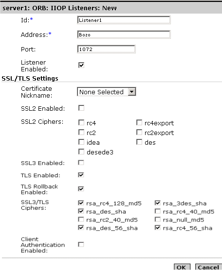

Sun ONE Application Server의 새로운 각 인스턴스에는 미리 구성된 IIOP Listener가 포함된 기본 ORB 구성이 함께 제공됩니다. IIOP Listener는 특정 포트에서 수신하여 CORBA 기반 클라이언트 응용 프로그램에서 들어오는 연결을 받아들이는 수신 소켓입니다. 하나의 Sun ONE Application Server 인스턴스에 원하는 수의 IIOP Listener를 구성할 수 있습니다.
새 IIOP Listener를 만들거나 IIOP Listener 등록 정보를 구성하려면 다음 작업을 수행하십시오.
  1. 관리 인터페이스의 왼쪽 창에서 ORB 등록 정보를 구성할 Sun ONE Application Server 인스턴스를 확장합니다.
  2. ORB를 누른 후 아래의 "IIOP Listener" 탭을 엽니다. 특정 Sun ONE Application Server 인스턴스에 대해 구성된 모든 IIOP Listener의 목록이 나타납니다.
  3. 새 IIOP IIOP Listener를 만들려면 "새로 만들기"를 누릅니다. 기존 IIOP Listener를 편집하는 경우 Listener를 열고 다음 단계의 작업을 수행하십시오. "새로 만들기"를 누르거나 기존 IIOP Listener를 열면 "새 IIOP Listener 작성"이 나타납니다.
그림 12-2 새 IIOP Listener 작성
IIOP Listener의 기본 구성 매개 변수를 보여주는 그림
  1. IIOP Listener에 대한 일반 매개 변수를 다음과 같이 구성할 수 있습니다.
    1. "Id" 텍스트 필드에 Listener를 식별할 이름을 지정합니다. ORB_Listener1, ORB_Listener2 등과 같은 원하는 아이디를 사용할 수 있습니다.
    2. 주소 텍스트 필드에 Sun ONE Application Server를 설치한 시스템의 주소를 입력합니다 시스템 주소는 제공된 예와 같이 machinename.domainname 형식으로 지정하거나 시스템의 IP 주소를 지정할 수 있습니다.
    3. "포트" 텍스트 필드에 새 IIOP Listener의 고유 포트 번호를 입력합니다. 기본 IIOP Listener에는 기본 포트 번호가 함께 제공됩니다. 이 포트 번호를 변경할 수 있습니다. 하지만 포트 번호를 변경하기 전에 자신이 지정한 새 포트 번호가 다른 기존 소프트웨어 응용 프로그램이나 프로세스에서 사용하고 있지 않은지 확인해야 합니다.
    4. Listener를 활성화하려면 "Listener 사용" 확인란을 선택합니다.
  2. 이 페이지의 "SSL/TLS 설정" 섹션에서 IIOP Listener에 대한 보안을 설정할 수 있습니다. 모든 암호화를 포함하여 Secure Sockets Layer (SSL) 및 Transport Layer Security (TLS)에 연결된 적절한 상자를 확인합니다. SSL2 또는 SSL3/TLS 소켓을 선택할 수 있습니다. 다음과 같이 Listener에 맞는 SSL/TLS 설정을 구성할 수 있습니다.
    1. "인증서 별명" 필드에서 서버가 SSL 핸드셰이크 동안 클라이언트에게 제시할 인증서의 별명을 지정합니다. 이전에 인증서를 설치해야 해당 인증서의 별명이 이 목록에 나타납니다.
    2. Listener 경로에 대해 SSL2 보안 옵션을 사용하려면 "SSL2 사용" 필드를 선택합니다.
    3. SSL2 보안에 사용할 SSL2 암호화를 선택합니다. 필요한 암호화의 확인란을 선택합니다. 특정 암호 제품군을 사용하면 안 되는 특별한 이유가 없는 한 모두 허용해야 합니다.
    4. Listener 경로에 대해 SSL3 보안 옵션을 사용하려면 "SSL3 사용" 필드를 선택합니다.
    5. "TLS 사용" 필드를 선택하여 TLS를 활성화합니다. 서버에 액세스하려는 브라우저에서 TLS를 활성화해야 합니다. Netscape Navigator 6.0의 경우에는 TLS와 SSL3를 모두 선택합니다.
    6. "TLS 롤백 사용" 필드를 선택합니다. TLS 롤백을 활성화하려면 TLS를 먼저 활성화해야 합니다. 또한 이 옵션을 활성화한 경우 SSL3과 SSL2를 비활성화했는지 확인하십시오. Microsoft Internet Explorer 5.0 및 5.5의 경우에는 TLS 롤백 옵션을 사용하십시오.
    7. SSL3과 TLS에 사용할 SSL3/TLS 암호화를 선택합니다. 이 암호화는 SSL3 또는 TLS를 활성화한 경우에만 선택하십시오. 특정 암호 제품군을 사용하면 안 되는 특별한 이유가 없는 한 모두 허용해야 합니다.
    8. "클라이언트 인증 사용" 확인란을 선택하여 클라이언트 인증이 있는 SSL IIOP 연결에 대한 ORB Listener의 사용 여부를 지정합니다. 클라이언트 인증은 신뢰할 수 있는 CA 목록의 CA에 대해 인증서 서명과 인증서 체인을 암호로 확인함으로써 클라이언트 인증서를 인증하는 과정입니다.
  3. "확인"을 눌러서 IIOP Listener 설정을 저장합니다.
  4. 주
    • Sun ONE Application Server를 설치하면 기본 서버 인스턴스에 대해 IIOP Listener가 생성됩니다. 기본 IIOP Listener 포트에 대한 기본 포트 번호는 3700입니다.
    • 각 IIOP Listener의 포트 번호는 서로 달라야 합니다. 또한 주소 텍스트 필드에 지정한 시스템 주소는 Sun ONE Application Server가 설치된 시스템의 주소여야 합니다.
    • Listener 경로를 위한 SSL 설정 및 Sun ONE Application Server의 보안에 대한 자세한 내용은 Sun ONE Application Server Administrator’s Guide to Security를 참조하십시오.
