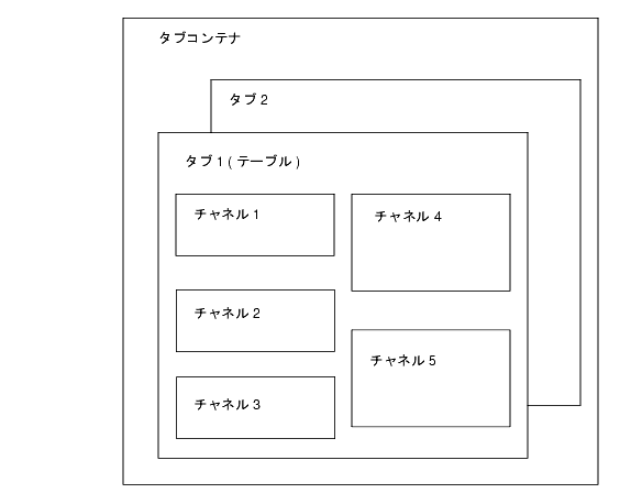

図 5-1 は、デスクトップコンテナ階層の例を示しています。この図では、タブコンテナが最上位コンテナです。タブコンテナには、2 つのタブチャネルであるタブ 1 とタブ 2 があります。タブ 2 はテーブルコンテナで、内部に 5 つのチャネルを格納します。
図 5-1 ポータルデスクトップのコンテナ階層の例
この図は、デスクトップのコンテナ階層の例を表しています。コンテナの詳細については、図の前に記述されたテキストを参照してください。
図 5-1 は、次の格納方式を示しています。
