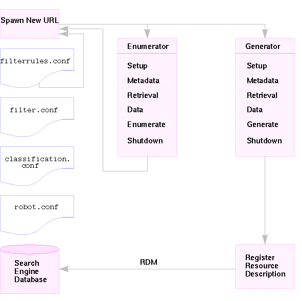

ロボットの動作の仕組み
図 11-1 は、検索エンジンロボットの動作の仕組みを示しています。図 11-1 に示されるように、ロボットは URL および関連のあるネットワークリソースを調べます。各リソースは、列挙機能と生成機能の両方によってテストされます。リソースが列挙テストに合格すると、ロボットがそのリソースをほかの URL について検査します。リソースがジェネレータテストに合格すると、ロボットは検索エンジンデータベースに格納されているリソース記述を生成します。
図 11-1 ロボットの動作の仕組み
次の図は、ロボットの動作の仕組みを示しています。プロセスの説明については、図の前のテキストを参照してください。
