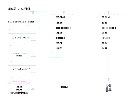

그림 11-1은 검색 엔진 로봇이 어떻게 작동하는지 보여줍니다. 그림 11-1에서 로봇은 URL 및 그와 연관된 네트워크 자원을 점검합니다. 열거자와 생성기가 각 자원을 테스트합니다. 자원이 열거 테스트에 통과하면 로봇이 여기에 추가 URL이 있는지 점검합니다. 자원이 생성기 테스트에 통과하면 로봇이 검색 엔진 데이터베이스에 저장되는 자원 설명을 생성합니다.
그림 11-1  로봇의 작동 방식
이 그림은 로봇의 작동 방식을 보여줍니다. 프로세스에 대한 설명은 그림 앞 부분의 텍스트를 참조하십시오.
