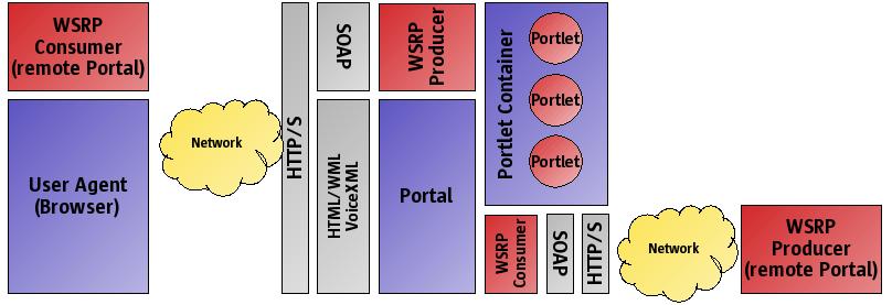

WSRP 1.0 标准在 Portal Server 中的实现包括 WSRP 用户和 WSRP 生产者。WSRP 生产者实现支持公布 JSR 168 portlet 以供远程 WSRP 用户使用(有关 JSR 168 portlet 的详细信息,参见管理 Portlet)。JSR 168 portlet 在 portal server 上进行本地部署。这些 portlet 可由 WSRP 生产者实例公布。另一个 portal server 通过其 WSRP 用户可以订阅这些远程 portlet。虽然本地 portlet 可按预期方式为门户提供大部分基本功能,但远程 portlet 让您无需在当前使用的门户服务器上进行本地安装或运行代码即可绑定到多种远程 portlet。
图 6-1  远程 Portlet 的 Web 服务
