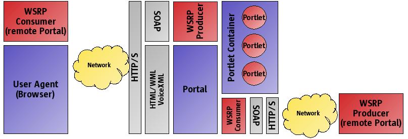

在 Portal Server 中實施 WSRP 1.0 標準將包括 WSRP 用戶與 WSRP 產生者。WSRP 產生者實施支援發佈 JSR 168 portlet 供遠端 WSRP 用戶使用 (有關 JSR 168 portlet 的更多資訊,請參閱管理 Portlet)。JSR 168 portlet 是在本地部署於 Portal Server。WSRP 產生者的實例將會發佈這些 portlet。用戶可以透過其他 Portal Server 的 WSRP 訂閱這些遠端 portlet。雖然可預期本機 portlet 將為 portal 提供大部份的基礎功能,但是遠端 portlet 允許連結至各種遠端 portlet,而不需要任何安裝動作或在 Portal Server 本機上執行的代碼。
圖 6-1 遠端 Portlet 的 Web 服務
