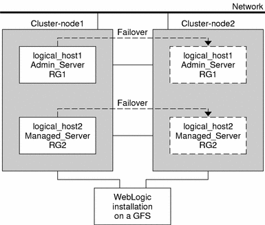

Sun Cluster HA for BEA WebLogic Server 的这种简单配置使用两个资源组,它们的配置如下。
RG1 包含 logical-host-1 和 WLS-Admin-Server-resource
RG2 包含 logical-host-2 和 WLS-Managed-Server-resource
RG1 和 RG2 均为故障转移资源组
仅当将 BEA WebLogic Server 安装在全局文件系统中时,此配置才是可能的。 有关此配置的插图,请参见图形 1–1。

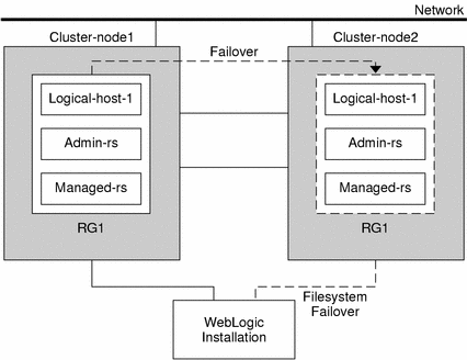

如果在使用 HAStoragePlus 的故障转移文件系统中安装了 BEA WebLogic Server,则必须在同一故障转移资源组(具有与故障转移文件系统的相关性)中配置所有 BEA WebLogic Server 实例。
RG1 包含逻辑主机资源以及所有管理和受管理服务器资源。
有关如何注册与 HAStoragePlus 资源具有相关性的资源的信息,请参见《用于 Solaris OS 的 Sun Cluster 数据服务规划和管理指南》中的“启用具有高可用性的本地文件系统”。
有关此配置的插图,请参见图形 1–2。
