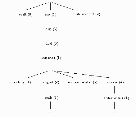

服务器的 MIB 包含有关该特定服务器的网络管理的变量定义。下图显示了 MIB 树的顶层。
MIB 树的顶层显示出 Internet 对象标识符具有四个子树:directory (1)、mgmt (2)、experimental (3) 和 private (4)。private (4) 子树包含 enterprises (1) 节点。enterprises (1) 节点中的每个子树都被分配给一个单独的企业,企业是注册有自己特定 MIB 扩展的组织。然后,企业可以在其子树下创建特定产品的子树。由企业创建的 MIB 位于 enterprises (1) 节点下。Sun ONE MIB 位于 enterprises (1) 节点下。
每个 Sun ONE 服务器子代理都提供了一个用于 SNMP 通信的 MIB。服务器通过发送包含这些变量的消息(或陷阱)将重要事件报告给网络管理站 (NMS)。NMS 也可以查询服务器的 MIB 以获取数据,或以远程方式更改 MIB 中的变量。
