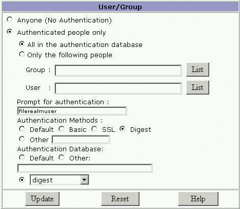

為使用者/群組設定存取控制
您可以僅允許特定的使用者或群組存取您的 Web 伺服器。使用者/群組存取控制需要使用者輸入使用者名稱和密碼,然後才能存取伺服器。伺服器會將用戶端證書中的資訊或用戶端證書本身與一個目錄伺服器項目進行比對。
Administration Server 僅使用基本認證。如果希望在 Administration Server 上進行用戶端認證,必須手動編輯 obj.conf 中的 ACL 檔案,將方法變更為 SSL。
使用者群組認證由為伺服器配置的目錄服務執行。如需更多詳細資訊,請參閱配置目錄服務部分。目錄服務執行存取控制用到的資訊可以透過任何以下一種來源獲得:
當伺服器使用外部基於 LDAP 的目錄服務時,它支援對伺服器實例的以下類型的使用者/群組認證方法:
當伺服器使用內部基於檔案的目錄服務時,它支援的對伺服器實例的使用者/群組認證方法包括:
使用者/群組認證要求使用者在存取 Administration Server 或 Web 網站上的檔案和目錄之前先認證其身份。使用認證,使用者可以透過輸入使用者名稱和密碼、使用用戶端證書或摘要認證 Plug-in 來確認其身份。使用用戶端證書需要加密。如需有關加密和使用用戶端證書的資訊,請參閱第 4 章「Web 容器與 Web 應用程式之基於 J2EE 的安全性」。

基本認證需要使用者輸入使用者名稱和密碼才能存取您的 Web 伺服器或 Web 網站。此為預設設定。您必須在 LDAP 資料庫 (如 Sun ONE Directory Server) 或檔案中建立並儲存使用者和群組清單。您使用的目錄伺服器不能與您的 Web 伺服器安裝在相同的伺服器根目錄下;您也可以使用安裝在遠端機器上的目錄伺服器。
當使用者嘗試存取具有使用者/群組認證的 Administration Server 或 Web 網站上的資源時,Web 瀏覽器將顯示一個對話方塊,要求使用者輸入使用者名稱和密碼。伺服器將收到加密或未加密的資訊,這取決於是否為您的伺服器開啟了加密。

摘要認證
可以將 Sun ONE Web Server 6.1 配置為使用基於 LDAP 或基於檔案的目錄服務執行摘要認證。
摘要認證允許使用者基於使用者名稱與密碼進行認證,而無需將使用者名稱與密碼作為清除文字傳送。瀏覽器使用使用者的密碼和 Web 伺服器提供的某些資訊,利用 MD5 演算法來建立摘要值。

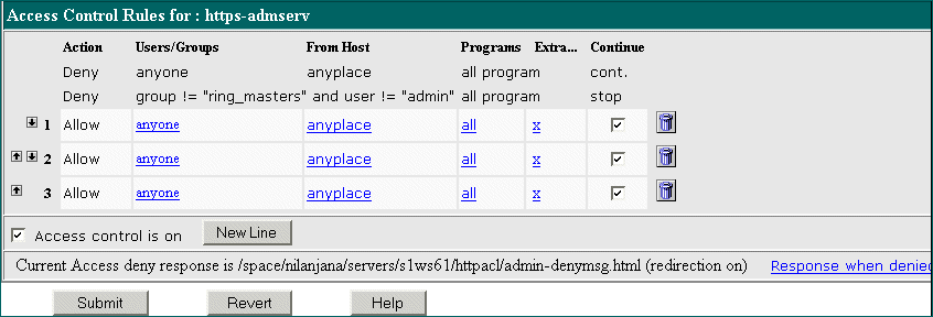

螢幕上將出現 [Access Control Rules for uri=/https-admserv/] 頁面:
[Access Control Rules] 頁面
Administration Server 具有兩行不能編輯的預設存取控制規則。
- 核取 [Access control is on] (如果尚未選取)。
- 若要將一個預設 ACL 規則增加至該表的底部一列,請按一下 [New Line] 按鈕。
若要將某個存取控制限定與其前面的存取控制限定交換位置,請按一下向上箭頭。
若要將某個存取控制限定與其後面的存取控制限定交換位置,請按一下向下箭頭。

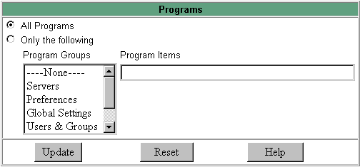

- 按一下 [Programs] 欄中的 [all programs]。
Programs
- 選取 [Program Groups],或在 [Program Items] 欄位中輸入您要允許存取的特定檔名,然後按一下 [Update]。

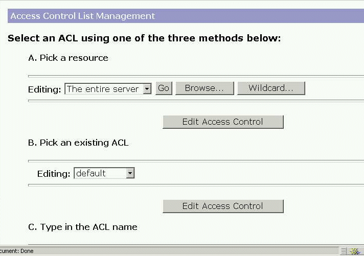

- 在 [Option] 欄下,選擇以下選項之一:
- 選取以下選項之一:
- [Pick a resource],指定檔案或目錄的萬用字元型樣 (例如 *.html),選擇要限定的目錄或檔名,或瀏覽以查找某個檔案或目錄。
- [Pick an existing ACL],從您已啟用的所有 ACL 清單中選取。尚未啟用的現有 ACL 不會顯示在此清單中。
- [Enter the ACL name],允許建立已命名 ACL。只有您瞭解 ACL 檔案才能使用此選項。如果要將已命名 ACL 套用至資源,您需要手動編輯 obj.conf 檔案。

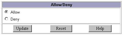

- 若要建立或編輯此伺服器實例的 ACL,請按一下 [Action] 欄中的 [Deny]。
[Allow /Deny] 頁面將顯示在下面的框架中:
[Allow /Deny] 頁面
- 選取 [Allow] (如果尚未依預設選取),然後按一下 [Update]。

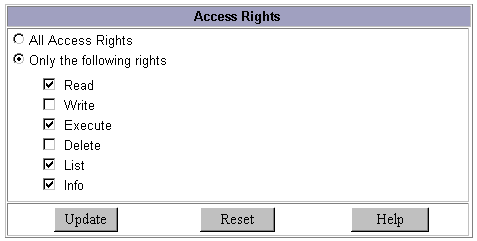

- 按一下 [Rights] 欄中的 [all]。
[Access Rights] 頁面
- 選取以下選項之一,然後按一下 [Update]:

限定對程式的存取
對程式的存取只能由 Administration Server 來限定。透過限定對程式的存取,可以僅允許指定的使用者檢視 [Server Manager] 頁面並確定他們是否能夠配置該伺服器。例如,您可以允許某些管理員配置 Administration Server 的 [Users & Groups] 區段,而不允許他們存取 [Global Settings]。
您可以配置不同的使用者存取不同的功能領域。一旦為某個使用者設定了對若干選取功能領域的存取權限,當該使用者登入時,只有您授權該使用者存取的那些功能領域的 [Administration Server] 頁面才可見。
設定存取權限
伺服器實例的存取權限只能由 Server Manager 設定。存取權限可以限定對您 Web 網站上檔案和目錄的存取。除了允許或拒絕所有存取權限外,您還可以指定一個允許或拒絕部分存取權限的規則。例如,您可以授予使用者對您檔案的唯讀存取權限,這樣他們可以檢視資訊,但不能變更檔案。
- [All Access Rights],是預設設定,將允許或拒絕所有權限
- [Only the following rights] 允許您選取要允許或拒絕的權限組合:
- [Read] 允許使用者檢視檔案,其中包括 HTTP 方法 GET、HEAD、POST 和 INDEX
- [Write] 允許使用者變更或刪除檔案,其中包括 HTTP 方法 PUT、DELETE、MKDIR、RMDIR 和 MOVE。若要刪除檔案,使用者必須同時具有寫入和刪除權限
- [Execute],允許使用者執行伺服器端應用程式,例如 CGI 程式、Java applet 和代理程式
- [Delete],允許具有寫入權限的使用者刪除檔案或目錄。
- [List],允許使用者存取不包含 index.html 檔案的目錄中的檔案清單。
- [Info],允許使用者接收關於 URI 的資訊,例如 http_head。

若要限制對伺服器上目錄的存取 (使用針對伺服器實例設定存取控制的描述步驟),您需要:
- 使用 Server Manager 選取該伺服器實例。
- 選擇 [Preferences] 標籤。
- 按一下 [Restrict Access] 連結。
- 選擇要編輯的 ACL 檔案。
- 瀏覽 [Pick a Resource] 區段並選取您要限定的目錄。
將顯示伺服器文件根中的目錄。選取目錄後,[Editing] 下拉式清單將顯示該目錄的絕對路徑。
- 按一下 [Edit Access Control]。
- 建立一個新規則並保留預設設定,以拒絕任何位置的任何使用者進行存取。
- 建立另一個新規則,允許某個特定群組中的使用者僅具有讀取和執行權限。
- 建立第三行以允許某個特定使用者具有所有權限。
- 取消選取第二行和第三行的 [Continue],然後按一下 [Update]。
- 按一下 [Submit] 和 [Apply] 以提交和套用所做的變更。
該檔案或目錄的絕對路徑將建立在文件根目錄中。ACL 檔案中的項目將如下所示:acl “path=d:\sun\suitespot\docroot1\sales/”;

在分散式管理中保證存取控制的安全
本節列示了在啟用分散式管理後,為在 Sun ONE Web Server 6.1 中保證存取控制的安全所需執行的其他工作。
保證資源的存取安全
PathCheck 指令在 generated.https-server-id.acl 檔案中的 https-server-id 物件標籤中的出現順序可能會授予並不希望的資源存取權限。若要防止發生這種情況,請編輯 <server-root>/generated.https-server-id.acl 檔案,指定要求進行存取控制的程式群組清單 (以逗號分隔),如下所示:
在以下行之下:
allow (all)
user=<username> and program=<program group, program group...>;
增加以下行:
deny absolute (all)
user=<username> and program!=<program group, program group...>;

為配置 Sun ONE Web Server 6.1 以控制對伺服器實例的存取,請編輯 <server-root>/httpacl/*.https-admserv.acl 檔案並指定要授予其存取控制權限的使用者。範例:
acl "https-<instance>";
authenticate (user,group) {
database = "default";
method = "basic";
deny absolute (all) user != "UserA";

為基於檔案認證的目錄服務建立 ACL
若要為基於檔案認證的目錄服務建立 ACL 項目,請執行下列步驟:
- 存取 [Server Manager] 並選取要為其建立或編輯 ACL 的伺服器實例。
- 從 [Server Manager] 選擇 [Preferences] 標籤。
- 在 [Option] 欄下,從下拉式清單選擇 ACL 檔案,然後按一下 [Edit ACL]。
- 在上面框架中的 [Access Control Rules] 頁面中,按一下要編輯的 ACL 的 [Users/Groups] 連結。
- 在下面框架中的 [User/Group] 頁面中,從 [Authentication database] 下拉式清單選取 [keyfile]。
- 按一下 [Update]。

為基於摘要認證的目錄服務建立 ACL
檔案認證資料庫還支援一種檔案格式,適用於基於每個 RFC 2617 的摘要認證。此時將儲存一個基於密碼和領域的雜湊,且不維護清除文字密碼。
若要為基於摘要認證 (基於 digestauth) 的目錄服務建立 ACL,請執行下列步驟:
- 在下面框架中的 [User/Group] 頁面中,從 [Authentication database] 下拉式清單選取 [digest]。
- 按一下 [Update]。
當您依據基於 digestauth 的檔案認證資料庫設定 ACL 時,dbswitch.conf 檔案使用相應 ACL 項目進行更新,如下面給出的範例項目:
