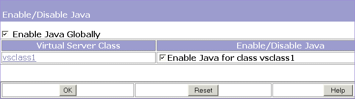

啟用與停用 Java您可在全域範圍內 (即每個 Sun ONE Web Server 的實例) 或針對某個特定虛擬伺服器類別啟用或停用 Java。依預設,會在 Sun ONE Web Server 中啟用 Java,並且以下行會增加至 magnus.conf 檔案﹕
Init fn=”load-modules” shlib=”<server-root>/bin/https/lib/libj2eeplugin.so”
您也可以針對特定的虛擬伺服器啟用 Java。如這樣做,伺服器會使用必備的 J2EE 指令更新虛擬伺服器類別的 obj.conf 檔案。
如需有關 obj.conf 和 magnus.conf 檔案的更多資訊,請參閱「Sun ONE Web Server 6.1 Administrator’s Configuration File Reference」與「Sun ONE Web Server 6.1 NSAPI Programmer’s Guide」。
在某些情況下,您可能要在全域範圍內或者針對特定的虛擬伺服器類別停用 Java (例如,您的整個伺服器或該類別僅提供靜態內容時)。
若要啟用或停用 Java,請執行以下作業﹕
