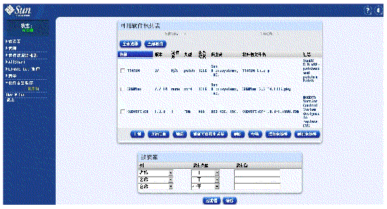

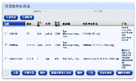

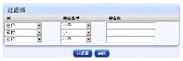

为了有助于导航大量的软件清单信息,软件清单的“查看清单”和“查看修补程序”页面为用户提供了基于特定搜索条件过滤/搜索特定的 RPM、SVR4 软件包或修补程序的方法。

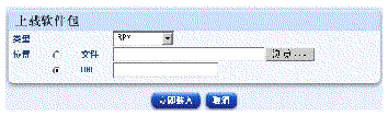

2.2.1 版包括一个主要的新功能,它支持软件包的一般安装过程。“上载”屏幕目前提供了第 4 种软件包类型:“其他”。您可以将任意格式的单个文件作为“其他”类型进行上载。上载文件后,您会看到该软件包的“编辑”屏幕。通过该屏幕,您可以提供软件包的名称、说明、版本、发行版及供应商信息。由于软件包的类型是未知的,因此您必须提供所需的信息。
另外,您还必须提供了解如何安装软件包的脚本文件。脚本文件必须可以在 Bourne shell /bin/sh 下运行。安装一般的软件包时,脚本文件和软件包文件都被复制到受管理系统的 /tmp 目录下。然后,使用 Bourne shell 并将软件包文件的完整路径作为单个参数来执行脚本文件,并非使用平台的通常软件包安装命令(rpmpkgaddpatchadd)。
stdoutstderr 中的任何安装输出都将被捕获到单个字符串中,并显示在任务日志中。如果安装脚本以非零值退出,则认为安装失败,将记录并显示任务的失败状态。

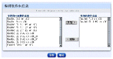

此外,2.2.1 发行版本还添加了一项支持功能(仅限于命令行),允许在卸载 SVR4 软件包期间使用管理文件。从 2.2 发行版本开始,您可以通过“编辑”屏幕为 SVR4 软件包提供管理文件。在 2.2 发行版本中,通过 pkgadd 命令安装 SVR4 软件包期间将使用管理文件。对于 2.2.1 发行版本,当通过脚本 /scs/sbin/swi_pkg_uninstall.pl 卸载 SVR4 软件包并且提供 -a 选项时,该脚本将会查找与 SVR4 软件包对应的管理文件。如果已在“编辑”屏幕中提供了管理文件,则可以通过在 pkgrm 命令中使用 -a 选项,在受管理的主机上使用该管理文件。
通过 UI 卸载软件包时,将使用缺省的管理文件以便让卸载操作以非交互的形式继续执行。

登录到 Sun Control Station 后,单击“软件安装程序”右箭头键“软件包”时,将打开以下窗口。
图 1 “软件安装程序模块 - 可用软件包列表”窗口
该图显示“软件安装程序模块(软件包)”窗口

“可用软件包列表”窗口显示所有对 Sun Control Station 已知的软件包,并可用于管理本地信息库中的软件包文件。软件包本地存储在 Control Station 中。
下图显示“软件安装程序”窗口软件包部分中的“可用软件包列表”选项。
图 2 “可用软件包列表”窗口
该图显示“可用软件包列表”窗口

2. 单击“上载”
将显示“上载软件包”窗口。
图 3 “上载软件包”窗口
该图显示“上载软件包”窗口
3. 从“类型”下拉菜单中选择 RPM、SVR4、“修补程序”或“其他”。
4. 单击其中一个单选按钮并输入软件包文件的位置。
注 - 如果 Control Station 必须通过代理访问 Internet,则它会使用在“站设置”右箭头键“设置”中输入的代理设置。如果您尚未配置这些设置,则需要在使用 URL 上载软件包文件前进行配置。有关详细信息,请参阅《Sun Control Station 2.2 管理员手册》。
5. 单击“立即上载”

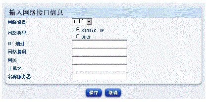

3. 单击“编辑”
将打开“编辑软件包信息”窗口,根据您选择的软件包文件类型的不同,该窗口显示的内容也会有所不同。下面窗口显示的示例说明当您使用 .rpm 软件包文件时,“编辑软件包信息”窗口所显示的内容。
图 4 “编辑软件包信息”窗口
该图显示“编辑软件包信息”窗口
4. 配置选项以设置适用的操作系统:

将显示“可用软件包列表”窗口,可从该窗口下方访问“过滤器”功能,与下图类似。
图 5 “过滤器”窗口
该图显示“过滤器”窗口
