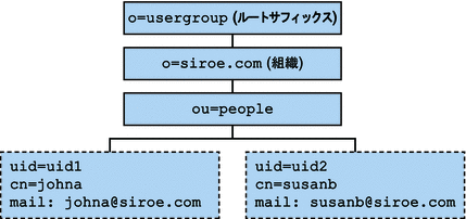

ディレクトリ情報ツリーは、図 1–4 のような形式になります。
図 1–4 に単層階層で編成されたディレクトリ情報ツリーの例を示します(デフォルト設定)。

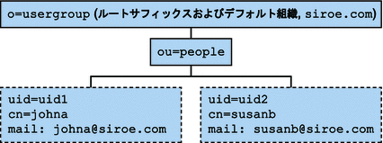

設定プログラム config-commda を実行する場合、ルートサフィックスの下ではなく、ルートサフィックスと同じレベルでデフォルト組織を作成できます。設定の詳細については、第 3 章「Delegated Administrator の設定」にある 「Delegated Administrator サーバーの設定」を参照してください。
この場合、ディレクトリ情報ツリーは図 1–5 に示すような構成になります。
ただし、ルートサフィックスのレベルでデフォルト組織を作成する場合、この設定の LDAP ディレクトリは複数のホストドメインをサポートできません。複数のホストドメインをサポートする場合、デフォルト組織をルートサフィックスの下に置く必要があります。
図 1–5 に、デフォルト組織がルートサフィックスのレベルに作成された単層階層の例を示します。

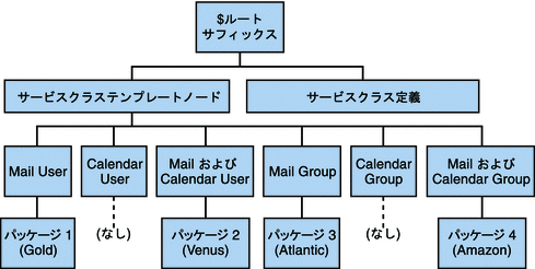

図 1–7 に、ユーザーサービスパッケージのテンプレートを示します。
図 1–8 に、グループサービスパッケージのテンプレートを示します。

LDAP ディレクトリ情報ツリー (DIT) では、サービスクラス定義はルートサフィックスのすぐ下のノードに格納されます。サービスパッケージは DIT のトップに置かれるため、ディレクトリの全ユーザーエントリに割り当てられます。
図 1–9 に、サービスの定義とパッケージの DIT での位置を示します。
各タイプのサービスクラステンプレートは、それぞれのノードの下に格納されます。したがって、ユーザーにメールサービスを提供するテンプレートは Mail User ノードの下に格納されます。この構造によって、Delegated Administrator はユーザーまたはグループにサービスパッケージを割り当てるときに、正しいサービスクラス定義 (standardUserMail など) を使用できるようになります。
Delegated Administrator は標準的なサービスクラス定義を使用します。
