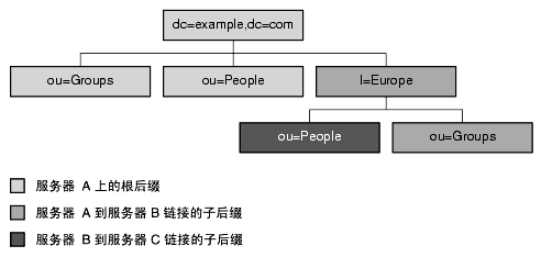

在级联链接中,从一个服务器链接的子树可能自身也是一个已链接后缀或包含已链接的子后缀。当操作包含一个服务器中的已链接后缀时,它将被转发到中间服务器,该中间服务器将与第三个服务器联系,以此类推。无论何时发生的多于一个跃点的服务器间的级联链接都必须访问目录树中的所有数据。
例如,下面的图表显示对条目 ou=People,l=Europe,dc=example,dc=com 的访问是如何从服务器 A 链接到服务器 B,最后到达服务器 C。服务器 A 包含根后缀 dc=example,dc=com,以及分支 l=Europe,dc=example,dc=com 的到服务器 B 的已链接子后缀。服务器 B 包含条目 l=Europe,dc=example,dc=com,但分支 ou=People,l=Europe,dc=example,dc=com 是到服务器 C 的已链接子后缀。服务器 C 实际包含条目 ou=People,l=Europe,dc=example,dc=com。
图 3-1 通过三个服务器进行级联链接
显示服务器 C 上的根后缀 dc=example,dc=com on A, subsuffix l=Europe,dc=example,dc=com on B, and subsuffix ou=People,l=Europe,dc=example,dc=com 的图表
