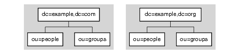

次の図に、2 種類のルートサフィックスを配置したディレクトリを示します。それぞれ、個別の企業エンティティに対応しています。
図 4-1 単一 Directory Server 内の 2 種類のルートサフィックス

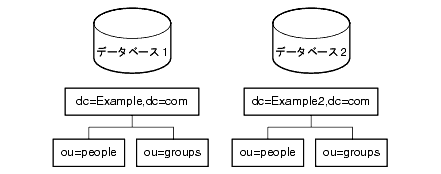

定義する各サフィックスは、それぞれ固有のディレクトリツリーを構成します。複数のディレクトリツリーを作成し、別々のデータベースに格納することができます。たとえば、図 4-3 に示すように Example.com と Example2.com 用に別々のサフィックスを作成し、それぞれを異なるデータベースに格納できます。
図 4-3 2 つの異なるデータベースに格納される 2 つのサフィックス
データベースは、リソースの制限に応じて 1 つのサーバーまたは複数のサーバーに格納できます。

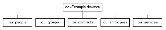

変更される可能性の低い情報に基づいてディレクトリ構造を決定すれば、名前の変更を避けられます。たとえば、組織ではなくツリー内のオブジェクトのタイプに基づいて構造を定義します。次に、ツリー構造の定義に使用するオブジェクトの例を示します。
図 4-4 は、Example.com という企業を例として、これらのオブジェクトを使用したディレクトリツリーの構造を示しています。
図 4-4 5 つの分岐点を持つディレクトリ情報ツリーの例
よく使用されている従来型の分岐点属性だけを使用してください (表 4-1 を参照)。従来からある属性を使用すると、サードパーティの LDAP クライアントアプリケーションとの互換性が保たれる可能性が高くなります。また、従来からある属性は、デフォルトのディレクトリスキーマで認識可能なので、分岐 DN のエントリを作成しやすくなります。

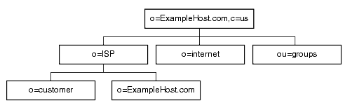

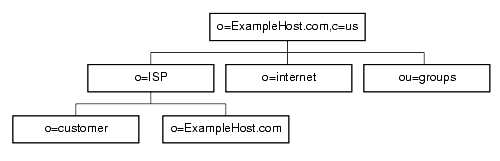

ホスト環境では、organization(o) オブジェクトクラスの 2 つのエントリと organizationalUnit(ou) オブジェクトクラスの 1 つのエントリをルートサフィックスの下に含むツリーを作成します。インターネットホスト ExampleHost.com のディレクトリツリーを、例として図 4-5 に示します。
図 4-5 ISP ExampleHost.com のディレクトリ情報ツリー

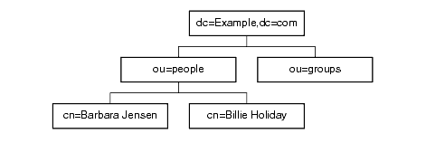

ディレクトリツリーを設計するときは、分岐点の特定に使用する属性を決定する必要があります。DN は、属性とデータのペアで構成される一意の文字列です。たとえば、Example.com 社の社員 Barbara Jensen 用のエントリの DN は次のようになります。
cn=Barbara Jensen,ou=people,dc=example,dc=com
各属性とデータのペアは、ディレクトリツリーの分岐点を表します。Example.com 社のディレクトリツリーを、図 4-6 に示します。
図 4-6 Example.com 社のディレクトリ情報ツリー
ExampleHost.com のディレクトリツリーを、図 4-7 に示します。
図 4-7 ExampleHost.com 社のインターネットホストディレクトリ情報ツリー
ルートサフィックスのエントリ o=ExampleHost.com,c=us の下で、ツリーは 3 つに分岐しています。ISP の分岐には、顧客データと ExampleHost.com の社内情報が含まれています。internet の分岐は、ドメインのツリーです。groups の分岐には、管理グループに関する情報が含まれています。

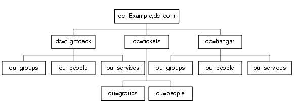

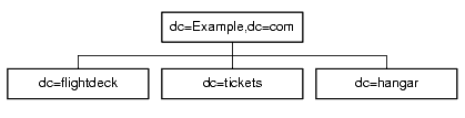

たとえば、Example.com 社に flightdeck.Example.com、 tickets.Example.com、hanger.Example.com という 3 つのプライマリネットワークがあるとします。図 4-8 は、このディレクトリツリーの最初の分岐を示しています。
図 4-8 Example.com 社 DIT の 3 つの主要ネットワーク
ツリーの最初の構造を作成したあと、ネットワークをさらに図 4-9 のように分岐させています。
図 4-9 Example.com 社 DIT の 3 つの主要ネットワークの詳細

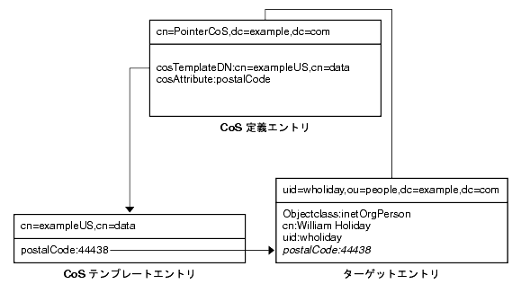

これらのグループ化メカニズムのほかに、Directory Server ではサービスクラス (CoS) というメカニズムを利用できます。これは、アプリケーションの介入なしでエントリ間で属性を共有できるように、属性を管理するメカニズムです。ロールメカニズムと同様に、エントリが検出されると、CoS がそのエントリに対して仮想属性を生成します。ただし、CoS はメンバーを定義するのではなく、一貫性の保持と容量の節約のために、関連するエントリがデータを共有できるようにします。

ポインタ CoS
ポインタ CoS はもっとも単純なタイプの CoS です。ポインタ CoS 定義エントリによって、cosTemplate オブジェクトクラスの特定のテンプレートエントリの DN が決定されます。すべてのターゲットエントリに、このテンプレートで定義されているものと同じ CoS 属性値が設定されます。
ポインタ CoS の例
図 4-12 に、dc=example,dc=com の下に格納されるすべてのエントリに共通の郵便番号を定義するポインタ CoS を示します。ここでは、Cos 定義エントリ、Cos テンプレートエントリ、およびターゲットエントリを示しています。
図 4-12 ポインタ CoS の定義とテンプレートの例
テンプレートエントリは、CoS 定義エントリ内の DN (cn=exampleUS,cn=data) によって特定されます。エントリ dc=example,dc=com で postalCode 属性が照会されるたびに、Directory Server は、テンプレートエントリ cn=exampleUS,cn=data 内の使用可能な値を返します。したがって、郵便コードは、エントリ uid=wholiday,ou=people,dc=example,dc=com と一緒に表示されますが、このエントリには格納されません。
エントリ内に実際に存在する属性の代わりに、CoS によって生成されるいくつかの属性が数千または数百万のエントリで共有される例を考えると、CoS を利用することで節約できる格納のための容量とパフォーマンスの向上を理解することができます。

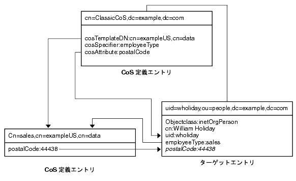

クラシック CoS
クラシック Cos は、ポインタ CoS と間接 Cos の動作を組み合わせたものです。クラシック CoS の定義エントリは、テンプレートのベース DN と指示子属性を特定します。次のように、ターゲットエントリの指示子属性の値は、テンプレートエントリの DN の構築に使用されます。
CoS 値を含むテンプレートは、ターゲットエントリの指示子属性の RDN (相対識別名) 値とテンプレートのベース DN を組み合わせることで決定されます。
クラシック CoS テンプレートは、任意の間接 CoS テンプレートに関連するパフォーマンスの問題を回避するための、cosTemplate オブジェクトクラスのエントリです。
クラシック CoS の例
クラシック CoS メカニズムでは、定義エントリで指定されたベース DN とターゲットエントリの指示子属性からテンプレートの DN が決定されます。指示子属性の値は、テンプレート DN の cn 値として使用されます。したがって、クラシック CoS のテンプレート DN は、次のような構造になります。
図 4-14 は、郵便番号属性の値を生成するクラシック CoS の定義を示しています。
図 4-14 クラシック CoS の定義とテンプレートの例
この例では、CoS 定義エントリの cosSpecifier 属性が、employeeType 属性を指定します。この属性とテンプレート DN を組み合わせると、テンプレートエントリを cn=sales,cn=exampleUS,cn=data として識別できます。このテンプレートエントリは、postalCode 属性の値をターゲットエントリに与えます。
