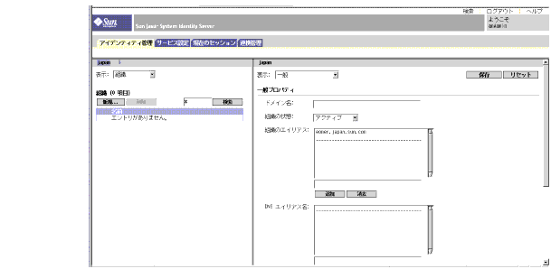

管理者のロールを持つユーザーが Identity Server に認証されると、デフォルトのビューはアイデンティティ管理ビューになります。このビューでは、管理者は管理タスクを実行できます。管理者のロールに応じて実行できる管理タスクには、オブジェクト (ユーザー、組織、ポリシーなど) の作成、削除、管理、およびサービスの設定が含まれます。
図 4-2 組織プロパティの表示されたアイデンティティ管理ビュー
Identity Server コンソール - 組織プロパティの表示されたアイデンティティ管理ビュー

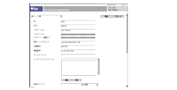

管理者のロールを割り当てられていないユーザーが Identity Server に認証されると、デフォルトのビューは各自のユーザープロファイルになります。このビューでは、各自の個人プロファイルに固有の属性値を修正できます。これには名前、ホームアドレス、パスワード以外にも、さまざまな属性が含まれます。ユーザープロファイルビューに表示される属性は拡張できます。オブジェクトおよびアイデンティティのカスタマイズした属性を追加するには、『Identity Server Developer's Guide』を参照してください。

図 4-3 ユーザープロファイルビュー
Identity Server コンソール - ユーザープロファイルビュー
