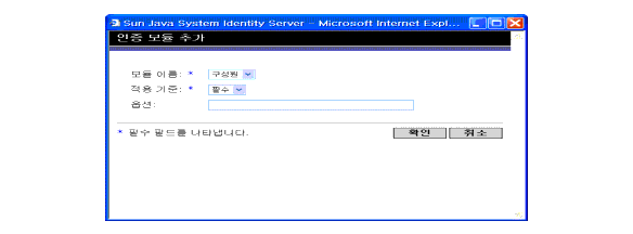

구성원 인증
구성원 인증은 my.site.com 또는 mysun.sun.com 등과 같은 사용자 설정 사이트와 비슷하게 구현됩니다. 이 서비스가 사용 가능한 경우 사용자는 관리자의 도움 없이 계정을 만들어 사용자 설정할 수 있습니다. 사용자는 이 새 계정에 추가된 사용자로 액세스할 수 있습니다. 또한, 사용자 프로필 데이터베이스에 인증 데이터 및 사용자 기본 설정으로 저장된 뷰어 인터페이스에 액세스할 수 있습니다.

  11. 구성원 인증 속성이 데이터 창에 표시됩니다. 필요에 따라 속성을 수정합니다. 이러한 속성에 대한 설명은 23장, "구성원 인증 속성"에서 확인하거나 콘솔의 오른쪽 위 모서리에 있는 [도움말] 링크를 선택하여 확인할 수 있습니다.
  12. 루트 사용자 바인드용 비밀번호 속성에 비밀번호를 입력합니다. 기본적으로 설치하는 동안 입력된 amldapuser 비밀번호가 바인드 사용자로 사용됩니다.
  13. 다른 바인드 사용자를 사용하려면 루트 사용자 바인드용 DN 속성에서 사용자의 DN을 변경한 다음 루트 사용자 바인드용 비밀번호 속성에 해당 사용자의 비밀번호를 입력합니다.
  14. [저장]을 누릅니다.
  15. 구성원 인증 서비스가 사용 가능하게 됩니다.

  3. 모듈 추가 창에는 정의할 다음과 같은 세 파일이 포함되어 있습니다.
모듈 이름. 이 풀다운 목록을 사용하여 Identity Server에 사용 가능한 인증 모듈(추가될 수 있는 사용자 정의 모듈 포함)을 선택할 수 있습니다. 기본적으로 모듈은 다음과 같습니다.
플래그. 이 풀다운 메뉴를 사용하면 인증 모듈 요구 사항을 다음 중 하나로 지정할 수 있습니다.
이러한 플래그는 플래그가 정의된 인증 모듈에 대한 적용 기준을 설정하며 필수가 가장 높고 옵션이 가장 낮은 단계입니다.
예를 들어, 관리자가 필수 플래그로 LDAP 모듈을 정의하면 사용자의 인증서는 주어진 자원에 액세스하기 위해 LDAP 인증 요구 사항을 통과해야 합니다.
여러 인증 모듈을 추가하고 각 모듈에 대해 플래그를 필수로 설정한 경우 사용자는 모든 인증 요구 사항을 통과해야만 액세스가 허가됩니다.
플래그 정의에 대한 자세한 내용은 다음 위치에 있는 JAAS (Java Authentication and Authorization Service)를 참조하십시오.
http://java.sun.com/security/jaas/doc/module.html
옵션. 키=값 쌍으로 모듈에 대한 추가 옵션을 허용합니다. 여러 옵션을 사용할 경우 공백으로 구분합니다.
그림 8-1  사용자에 대한 모듈 목록 추가 창
Identity Server 콘솔 - 인증 구성, 사용자에 대한 모듈 목록 추가
  1. 필드를 선택했으면 [확인]을 눌러 [모듈 목록] 창으로 돌아갑니다. 정의한 인증 모듈이 이 창에 나열됩니다. [저장]을 누릅니다.
