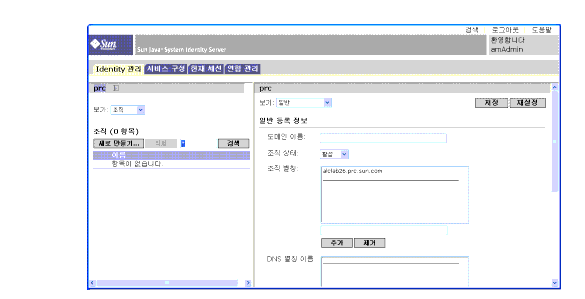

Identity Server 콘솔은 위치 창, 이동 창, 데이터 창의 세 섹션으로 구분됩니다. 관리자는 세 창을 모두 사용하여 디렉토리를 이동하고, 사용자 및 서비스 구성을 수행하고, 정책을 만들 수 있습니다.
그림 4-1 Identity Server 콘솔
Identity Server 콘솔:  헤더 프레임(위쪽), 이동 프레임(왼쪽), 데이터 프레임(오른쪽)

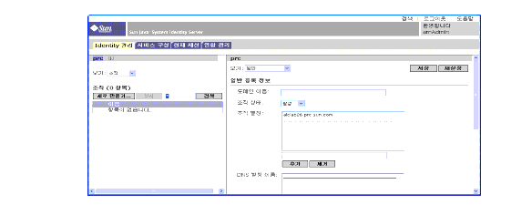

그림 4-2 조직 등록 정보가 표시된 Identity 관리 보기
Identity Server 콘솔 - 조직 등록 정보가 표시된 Identity 관리 보기

조직 만들기
  1. Identity 관리 모듈의 보기 메뉴에서 [조직]을 선택합니다.
  2. 이동 창에서 [새로 만들기]를 누릅니다.
  3. 필드에 대한 값을 입력합니다. 이름 필드만 필수입니다. 필드는 다음과 같습니다.
  4. 이름. 조직의 이름 값을 입력합니다.
    도메인 이름. 조직의 전체 DNS (Domain Name System) 이름을 입력합니다(있을 경우).
    조직 상태. active 또는 inactive를 선택합니다.
    기본값은 활성입니다. 조직의 수명 동안 등록 정보 아이콘을 선택하여 언제든지 이 값을 변경할 수 있습니다. 비활성을 선택하면 조직에 로그인할 때 사용자 액세스가 사용 불가능하게 됩니다.
    조직 별칭. 이 필드는 URL 로그인에서 별칭을 사용하여 인증할 수 있도록 조직에 대한 별칭 이름을 정의합니다. 예를 들어, 조직 이름이 exampleorg이고 123 및 abc를 별칭으로 정의하는 경우 다음 URL 중 하나를 사용하여 조직에 로그인할 수 있습니다.
    http://machine.example.com/UI/Login?org=exampleorg
    http://machine.example.com/UI/Login?org=abc
    http://machine.example.com/UI/Login?org=123
    조직 별칭 이름은 조직 전체에서 고유해야 합니다. 고유 속성 목록을 사용하여 고유성을 강제로 적용할 수 있습니다.
    DNS 별칭 이름. 조직의 DNS 이름에 대한 별칭 이름을 추가할 수 있습니다. 이 속성은 "실제" 도메인 별칭(임의의 문자열은 허용 안 됨)만 수락합니다. 예를 들어, DNS 이름이 example.com이고 example1.com 및 example2.com을 exampleorg 조직에 대한 별칭으로 정의하는 경우 다음 URL 중 하나를 사용하여 조직에 로그인할 수 있습니다.
    http://machine.example1.com/UI/Login?=org=exampleorg
    http://machine.example2.com/UI/Login?org=exampleorg
    고유 속성 목록. 조직의 사용자에 대한 고유 속성 이름 목록을 추가할 수 있습니다. 예를 들어, 전자 메일 주소를 지정하는 고유한 속성 이름을 추가할 경우 동일한 전자 메일 주소를 가지는 두 명의 사용자를 만들 수 없습니다. 또한, 이 필드에서는 쉼표로 구분된 목록을 허용합니다. 목록에 있는 속성 이름 중 하나가 고유성을 정의합니다. 예를 들어, 필드에 다음과 같은 속성 이름 목록이 있고
    PreferredDomain, AssociatedDomain
    PreferredDomain이 특정 사용자에 대한 http://www.example.com으로 정의되는 경우 전체 쉼표로 구분된 목록이 해당 URL에 대한 고유성으로 정의됩니다.
    고유성은 모든 하위 조직에 적용됩니다.
  5. [확인]을 누릅니다.
  6. 새 조직이 이동 창에 표시됩니다. 조직을 만드는 동안에 정의한 등록 정보를 편집하려면 편집할 조직의 [등록 정보] 화살표를 누르고 데이터 창의 보기 메뉴에서 [일반]을 선택한 다음 등록 정보를 편집하고 [확인]을 누릅니다. 디스플레이 옵션 및 사용 가능한 작업 보기를 사용하여 Identity Server 콘솔의 모양을 사용자 정의하고 이 조직에 대해 인증된 모든 사용자의 동작을 지정할 수 있습니다.

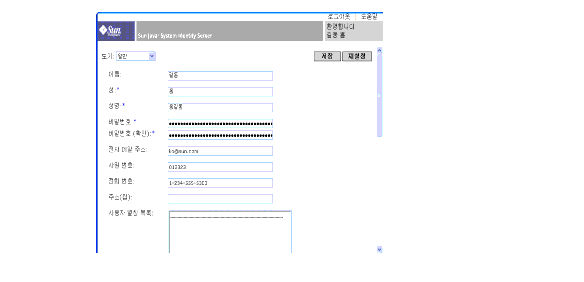

사용자
사용자는 개인의 Identity를 나타냅니다. Identity Server Identity 관리 모듈을 통해 사용자를 조직, 컨테이너 및 그룹에서 만들고 삭제할 수 있으며 역할 및/또는 그룹에서 추가 또는 제거할 수 있습니다. 또한 서비스를 사용자에게 할당할 수도 있습니다.
주
하위 조직의 사용자가 amadmin과 동일한 사용자 아이디를 사용하여 생성될 경우 amadmin에 대한 로그인은 실패하게 됩니다. 그런 문제가 발생하면 관리자는 Directory Server 콘솔을 통해 사용자의 아이디를 변경해야 합니다. 이렇게 하면 관리자는 기본 조직에 로그인할 수 있습니다. 또한 인증 서비스에서 사용자 검색을 시작할 DN을 사용자 컨테이너 DN으로 설정하여 로그인 프로세스 도중 고유한 일치가 반환되도록 할 수 있습니다.
사용자 만들기
  1. 사용자를 만들 조직, 컨테이너 또는 사용자 컨테이너로 이동합니다.
  2. [보기] 메뉴에서 [사용자]를 선택합니다.
  3. [새로 만들기]를 누릅니다.
  4. 데이터 창에 새 사용자 페이지가 표시됩니다.
  5. 사용자에게 지정할 서비스를 선택합니다.
  6. 표시되는 유일한 서비스는 사용자 속성을 포함하며 사용자가 속할 조직에 추가된 서비스입니다. [다음]을 누릅니다.
  7. DIT에서 여러(두 개 이상) 그룹 컨테이너를 정의했고 관리 서비스에서 그룹 컨테이너 표시 속성을 사용 가능하게 하지 않은 경우 정적 그룹이 속할 사용자 컨테이너를 사용자 작성 페이지에서 선택할 수 있습니다. 그렇지 않은 경우에는 이 필드가 표시되지 않습니다.
  8. 필요한 속성에 대해 값을 입력합니다.
  9. 사용자 프로필 속성에 대한 정보는 사용자 속성에서 확인할 수 있습니다.
  10. [확인]을 누릅니다.
