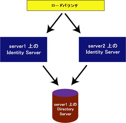

ロードバランスを使用すると、通常は 1 つのサーバーで実行される作業を複数のサーバー間で配分することで、同一時間内により多くの作業を処理できるようになります。一般に、これはすべてのユーザーの要求がより高速に処理されることを意味します。ロードバランスは、ハードウェア、ソフトウェア、またはその組み合わせで実現されます。図 E-1 に、ロードバランサで使用できるように Identity Server の配備を設定する方法を示します。この設定では、Identity Server のすべてのインスタンスが同一の Directory Server を共有することが重要です。設定が完了すると、ロードバランサ (およびすべての Identity Server サービス) が URL http://loadbalancer_host.domain:port/amconsole 経由でアクセスされます。
図 E-1 ロードバランサを使用した Identity Server の設定

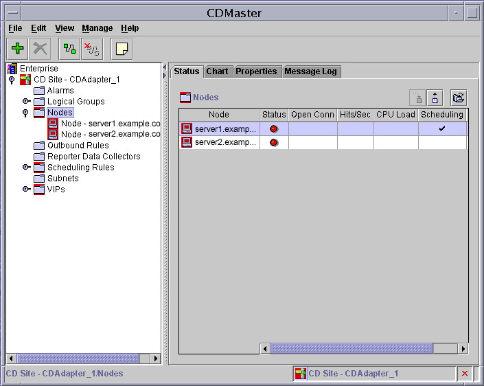

  4. CDMaster の左側のフレーム内の「Nodes」をクリックし、インストール済みの 2 つの Identity Server インスタンスのそれぞれに対して 1 つのノードを作成します。
  5. 図 E-2 に、この手順の実行時の CDMaster コンソールのスクリーンショットを示します。
    図 E-2 Resonate を使用したノードの作成

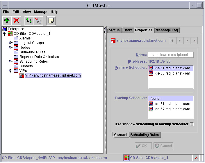

  6. CDMaster の左側のフレーム内で「VIPs」をクリックし、ロードバランサのインストール先ホスト新規仮想 IP アドレスを作成します。
  7. 図 E-3 に、この手順および後続の手順を実行する際の CDMaster コンソールのスクリーンショットを示します。Primary SchedulerおよびBackup Schedulerが正しく設定されていることを確認してください。
    図 E-3 仮想 IP アドレスを新規作成する
    仮想 IP アドレスを新規作成する

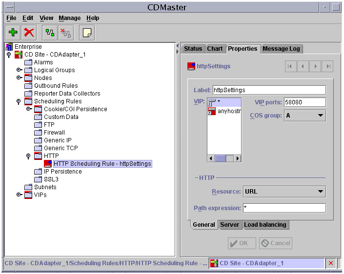

  8. 「VIPs」の右側のフレーム内の「Scheduling Rules」をクリックして「HTTP」を選択し、次のように HTTP スケジューリングルールを設定します。
    1. 「Properties」タブで、ロードバランサのインストール先ホストが仮想 IP として表示されていることを確認します。
    2. VIP ポートが、仮想 IP として定義されているものと同じであることを確認します。
    3. 「Resource」として「URL」を選択します。
  9. CDMaster の左側のフレームの「Scheduling Rules」で、「HTTP」をクリックします。
  10. 図 E-4 に、この手順および後続の手順を実行する際の CDMaster コンソールのスクリーンショットを示します。
  11. 右側のフレーム下部の「Server」タブを選択します。
  12. サーバーが選択されていることを確認します。
  13. 右側のフレーム下部の「Load Balancing」タブをクリックし、「Round Robin (Basic)」を選択します。
  14. 図 E-4 HTTP スケジューリングルールを設定する

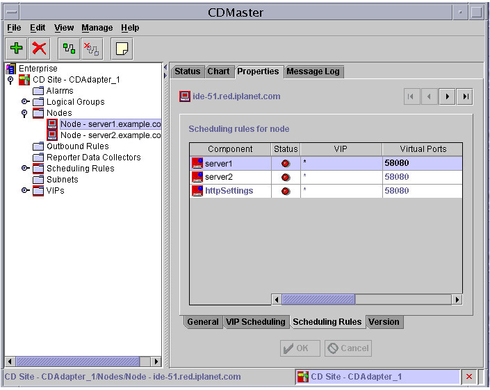

  15. CDMaster の左側のフレームの「Nodes」をクリックし、Identity Server の 2 番目のインスタンスである server2 の設定済みノードを選択します。
  16. 図 E-5 に、この手順および後続の手順を実行する際の CDMaster コンソールのスクリーンショットを示します。
    図 E-5 CDMaster でノードを設定する
    CDMaster でノードを設定する
  17. 右側のフレーム上部の「Properties」をクリックし、エイリアスが server2.example.com であり、Server Enabled および Server auto enabled が選択されていることを確認します。
  18. 右側のフレーム下部の「VIP Scheduling」タブをクリックして、プライマリ仮想 IP がロードバランサのインストール先ホストに設定されていることを確認します。
  19. 右側のフレーム下部の「Scheduling Rules」タブを選択して、すべてのサーバーおよびポートが「Component」に表示されることを確認します。

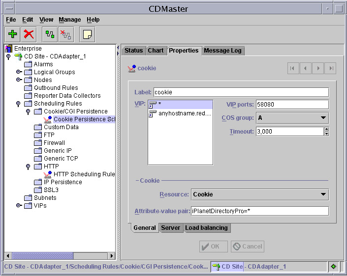

    図 E-6 Cookie Persistence Scheduling Ruleを設定する
  24. 「Cookie/CGI Persistence」を選択して、Cookie Persistence Scheduling Ruleを作成します。
  25. 属性と値のペアが、iPlanetDirectoryPro=* として定義されます。
  26. ルールにラベルを設定し、仮想 IP 用の適切なポートが定義されていることを確認します。
  27. VIP リストには、ロードバランサがインストールされた、設定済みのホストが含まれていなければなりません。
  28. 右側のフレーム下部の「Server」タブを選択し、両方のサーバーにチェックが付けられていることを確認します。
  29. 右側のフレーム下部の「Load Balancing」タブを選択し、「Round Robin (Basic)」を選択します。
