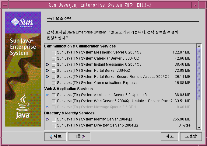

    제거할 구성 요소를 선택하려면
구성 요소 선택 페이지에는 시스템에서 사용할 수 있는 Java Enterprise System 구성 요소가 모두 나열됩니다.
제거 프로그램의 구성 요소 선택 화면 캡처
  1. 기본 선택 항목을 검토하고 제거하지 않을 구성 요소 제품은 모두 선택 취소합니다.
    • 시스템에 설치된 구성 요소 제품이 제거를 위해 자동으로 선택됩니다. 시스템에 설치되지 않은 구성 요소 제품은 사용할 수 없으므로 선택할 수 없습니다.
    • 일부 구성 요소 제품에는 하위 구성 요소가 있습니다. 그런 경우에는 구성 요소를 확장하여 하위 구성 요소를 볼 수 있습니다.
    • 구성 요소의 하위 구성 요소가 모두 선택된 경우에는 해당 상위 구성 요소의 선택을 취소하여 하위 구성 요소의 선택을 모두 취소할 수 있습니다.
    • 구성 요소와 모든 하위 구성 요소를 선택하려면 구성 요소를 확장하고 각 하위 구성 요소를 선택합니다. 상위 구성 요소만 선택해서는 안 됩니다.
    • 하위 구성 요소를 포함하는 구성 요소를 선택 취소하는 경우 구성 요소를 확장하여 하위 구성 요소 목록을 확인합니다.
  2. 선택한 항목에 만족할 경우 다음을 누릅니다.

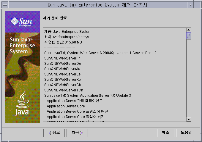

    제거 준비가 되었는지 확인하려면
제거 프로그램에서는 시스템에서 소프트웨어를 제거하기 전에 제거하려고 선택한 구성 요소와 재생 이용될 전체 디스크 공간을 보여 주는 제거 준비 완료 페이지가 표시됩니다.
제거 프로그램의 제거 준비 완료 화면 캡처
  1. 제거하도록 선택한 항목을 검토합니다.
    1. 변경해야 하는 경우 구성 요소 선택 페이지가 나타날 때까지 뒤로를 누릅니다.
    2. 구성 요소 선택 페이지에서 필요한 대로 변경을 수행합니다.
    3. 다음을 누르고 제거 프로그램 페이지를 다시 진행합니다.
    4. 이전에 지정한 값이 제거 프로그램에 기억되어 있습니다. 이전에 지정한 값을 수정할 수 있습니다.
  2. 제거 준비 완료 페이지에서 선택에 만족하면 다음을 누릅니다.
