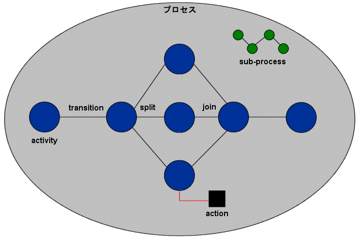

ワークフローコンポーネントワークフロープロセスは、目的を達成するまでに必要なステップを表します。プロセスが定義する内容は次のとおりです。
各ワークフロープロセスは、次のコンポーネントのいずれか、またはその組み合わせによって定義されます。
- Activity - プロセスに含まれる 1 つの論理手順を表します。
- Action - アクティビティーの実行方法を定義します。アクションは、簡単な式評価の場合もあれば、複雑な Java クラスの呼び出しの場合もあります。
- Transition - アクティビティーから別のアクティビティーへの移動を定義します。
- Split - 1 つのアクティビティーから複数のアクティビティーへの移動を定義します。Split は、さらに次のように定義されます。
- Join - 複数のアクティビティーから単一アクティビティーへの移動を定義します。Join コンポーネントは、さらに次のように定義されます。
- Subprocess - プロセスに含まれる別のアクティビティーから呼び出されるアクティビティー、アクション、および遷移のセットを定義します。
図 1-1 ワークフローの一般的なプロセスとコンポーネント
