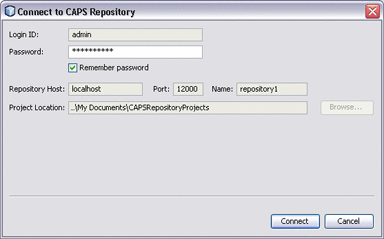

Java CAPS リポジトリに接続するには、「ツール」>「CAPS Repository」>「接続」を選択し、「CAPS リポジトリへの接続」ダイアログボックスを表示します。すでに CAPS リポジトリに接続している場合は、「接続の変更」を選択してリポジトリを変更できます。
適切な接続パラメータを指定または確認して、「接続」をクリックします。
ここで指定する「プロジェクトの場所」は、次の手順で参照する必要があるディレクトリです。デフォルトでは、このディレクトリは c:\Documents and Settings\username\My Documents\CAPSRepositoryProjects です。
前の図は、「ログイン ID」フィールドと「リポジトリホスト」フィールドが無効になることを示しています。この状態は、接続パラメータが決定されていることを示します。これらのパラメータは、CAPS リポジトリに現在接続していなくても、開いた任意のプロジェクトで再定義できます。そのためには、「ツール」>「CAPS Repository」>「接続の変更」を選択してこれらのフィールドを有効にし、編集できるようにします。その場合、プロジェクトは 1 つのリポジトリから開く必要があるため、開いたほかのすべてのリポジトリベースのプロジェクトが自動的に閉じられます。
