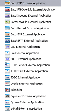

外部アプリケーション
Java CAPS の外部にあるアプリケーションを表します。アイコンの横にある矢印をクリックすると、接続できる具体的なアプリケーションのリストが表示されます。「外部アプリケーション」を参照してください。

外部アプリケーション
図 11 「外部アプリケーション」アイコン
「外部アプリケーション」アイコンのイメージ。
外部アプリケーションは、Java CAPS システムによって統合された外部のソフトウェアアプリケーションを論理的に表現したものです。外部アプリケーションは、アダプタによってサービスにリンクされます。接続マップエディタの「外部アプリケーション」アイコンの横にあるドロップダウン矢印をクリックすると、インストールしたアダプタに対応する外部アプリケーションとスケジューラを示すメニューが表示されます。個々の外部アプリケーションを選択すると、そのアイコンがツールバーに追加されます。デフォルトの外部アプリケーションセットを次の図に示します。
図 12 外部アプリケーションのドロップダウンメニュー
この図については、本文で説明されています。
プロジェクト」ウィンドウの外部アプリケーションを右クリックすると、そのコンテキストメニューが表示されます。メニューオプションの一覧については、「プロジェクトコンポーネントのコンテキストメニュー」を参照してください。追加情報については、各アダプタのトピックを参照してください。

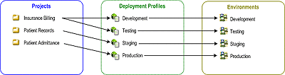

配備プロファイル
図 22 「配備プロファイル」アイコン
「配備プロファイル」アイコンのイメージ
配備プロファイルは、次の図に示すモデルに従って、プロジェクトの特定のインスタンスを特定の環境に配備する方法を定義します。配備プロファイルには、アプリケーションサーバーとメッセージサーバーに対するサービスとメッセージ送信先の割り当てに関する情報が含まれています。また、プロジェクト内の関連するすべてのオブジェクトのバージョン情報も含まれています。
図 23 Java CAPS の実装モデル
Java CAPS の統合モデルの図。
新しい配備プロファイルを作成するには、「プロジェクト」ウィンドウのプロジェクトを右クリックして、プロジェクトのコンテキストメニューを表示します。メニューから、「新規」>「配備プロファイル」を選択します。Deploying Java CAPS Projectsを参照してください。既存の配備プロファイルを編集するには、配備プロファイルのコンテキストメニューから「開く」を選択します。どちらの操作の場合も、配備エディタが開き、プロジェクトコンポーネントを適切な環境コンポーネントにマップできます。メニューオプションの一覧については、「プロジェクトコンポーネントのコンテキストメニュー」を参照してください。
