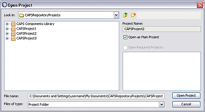

  1. プロジェクトを開く」アイコンをクリックするか、「ファイル」>「プロジェクトを開く」を選択して、「プロジェクトを開く」ダイアログボックスを表示します。
    「プロジェクトを開く」ダイアログボックスのスクリーンショット。

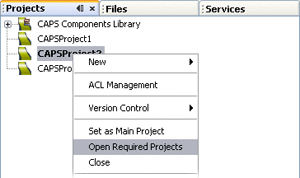

  3. 直接または間接的に参照されるほかのすべての最上位の CAPS プロジェクトも「プロジェクト」ウィンドウで開くには、CAPS プロジェクトのコンテキストメニューから「必要なプロジェクトを開く」を選択します。
    プロジェクトのコンテキストメニューのスクリーンショット。
