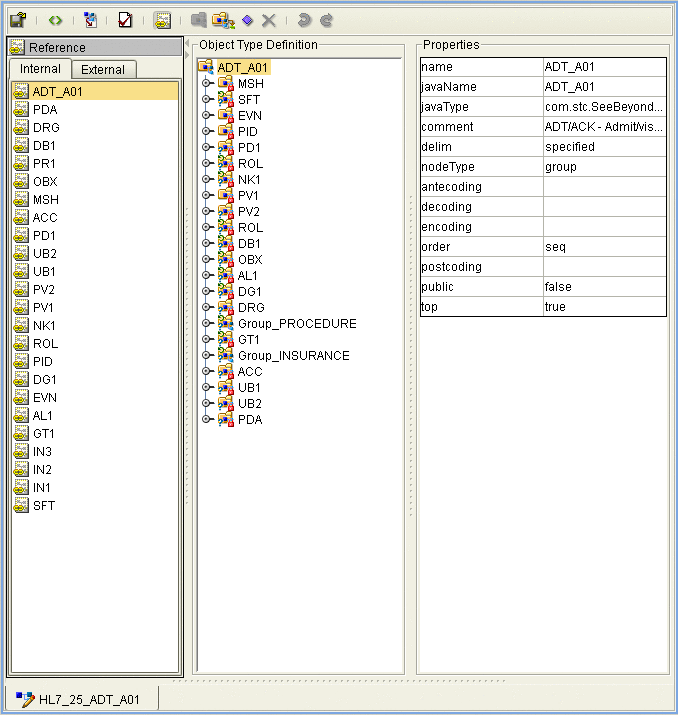

ProcedureOTD をプロジェクトにコピーする
  1. OTD を編集可能モードで表示するには、OTD をプロジェクトにコピー&ペーストします。OTD を右クリックし、ショートカットメニューから「コピー」を選択して、次にプロジェクトを右クリックし、ショートカットメニューから「ペースト」を選択します。OTD がプロジェクトエクスプローラツリーのプロジェクトに追加されます。
  2. コピーされた OTD を表示するには、コピーされた OTD をダブルクリックします。編集可能な OTD が OTD エディタに表示されます。ライブラリ OTD の場合、OTD セグメントは引き続き書き込み保護されています。この時点で、OTD プロパティーは、ルートノードからのみ変更できます (次の図を参照)。
    OTD エディタ - HL7_25_ADT_A01
  3. エディタの「オブジェクト型定義」区画で、任意の OTD ノードまたはサブノードを選択すると、エディタの「プロパティー」区画にノードのプロパティーが表示されます。
