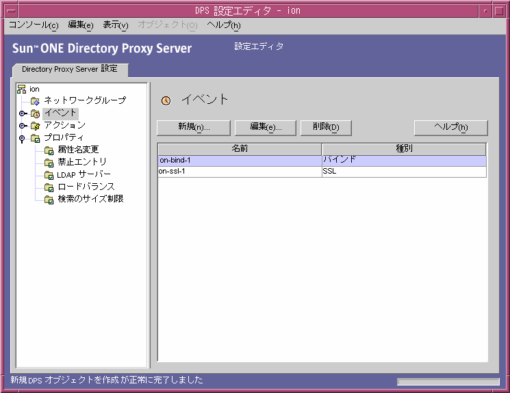

- Directory Proxy Server 設定エディタコンソールにアクセスします。を参照してください。
- ナビゲーションツリーで、「イベント」ノードを展開し、「バインド」を選択します。
OnBindSuccess イベントに基づく既存のオブジェクトが右のペインにリスト表示されます。

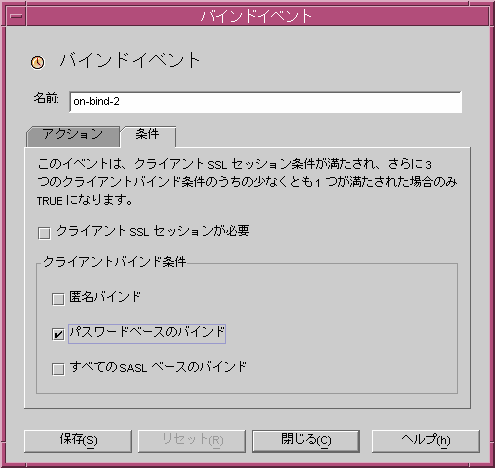

- 「新規」をクリックします。
「バインドイベント」ウィンドウが表示されます。
- 「名前」フィールドにイベントオブジェクトの名前を入力します。この名前には、一意の英数文字列を指定する必要があります。
- 「アクション」タブでは、イベント発生時 (イベントが TRUE と評価されたとき) に実行するアクションを選択します。
新規 : 「新規」ボタンをクリックして、新しいアクションオブジェクトを定義することもできます。
編集 : 「編集」ボタンをクリックして、現在選択しているアクションオブジェクトのパラメータを変更することができます。
- 「条件」タブをクリックして、条件を指定します。
イベントは、指定した条件を満たした場合にだけ TRUE と評価されます。つまり、「アクション」タブで指定したアクションを実行するには、このタブに指定した条件が TRUE と評価される必要があります。これらの条件が TRUE になるのは、クライアントの SSL セッション条件が満たされ、かつ 3 つのクライアントバインド条件のうちの 1 つ以上が満たされた場合に限られます。
クライアント SSL セッションが必要 : このオプションを選択すると、クライアントが Directory Proxy Server との SSL セッションを確立した場合にのみ条件が TRUE と評価されます。デフォルトは FALSE です。
クライアントバインド条件 : 条件は、「匿名バインド」、「パスワードベースのバインド」、「すべての SASL ベースのバインド」のいずれかです。
匿名バインド : このオプションを選択すると、クライアントの SSL セッション要件が満たされ、クライアントが匿名バインドを正常に完了した場合にのみ条件が TRUE と評価されます。
パスワードベースのバインド : このオプションを選択すると、クライアントの SSL セッション要件が満たされ、クライアントがパスワードベースのバインドを正常に完了した場合にのみ条件が TRUE と評価されます。
すべての SASL ベースのバインド : このオプションを選択すると、クライアントの SSL セッション要件が満たされ、クライアントが SASL メカニズムを使用したバインドを正常に完了した場合にのみ条件が TRUE と評価されます。
- 「保存」をクリックして、イベントオブジェクトを作成します。

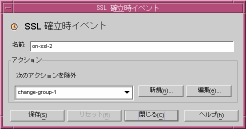

- 「新規」をクリックします。
「SSL 確立時イベント」ウィンドウが表示されます。
- 「アクション」セクションでは、イベント発生時 (イベントが TRUE と評価されたとき) に実行するアクションを選択します。
「編集」ボタンをクリックして、現在選択しているアクションのパラメータを変更することができます。「新規」ボタンをクリックして、新しいアクションを定義することもできます。
- ナビゲーションツリーで、「イベント」を選択します。
既存のイベントオブジェクトが右のペインにリスト表示されます。特定のイベントタイプに含まれるオブジェクトを表示するには、「イベント」ノードを展開し、適切なイベントタイプを選択します。
- 変更するイベントオブジェクトをリストから選択し、「編集」をクリックします。
